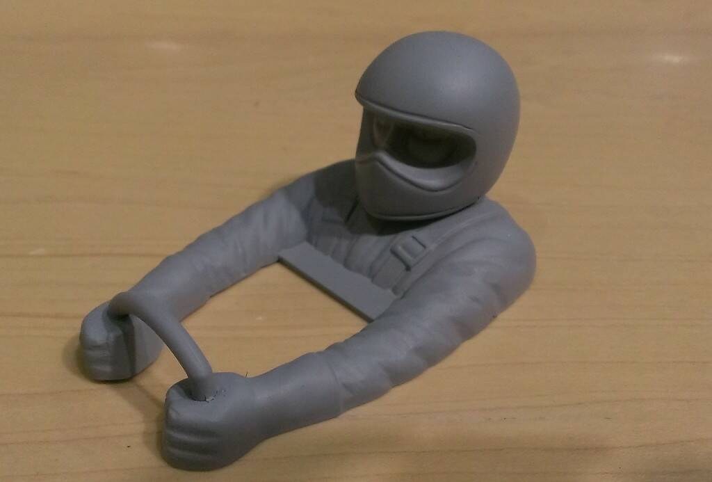

應該是田宮某部車的駕駛人偶,跟將軍的已經很像,當做代用品。

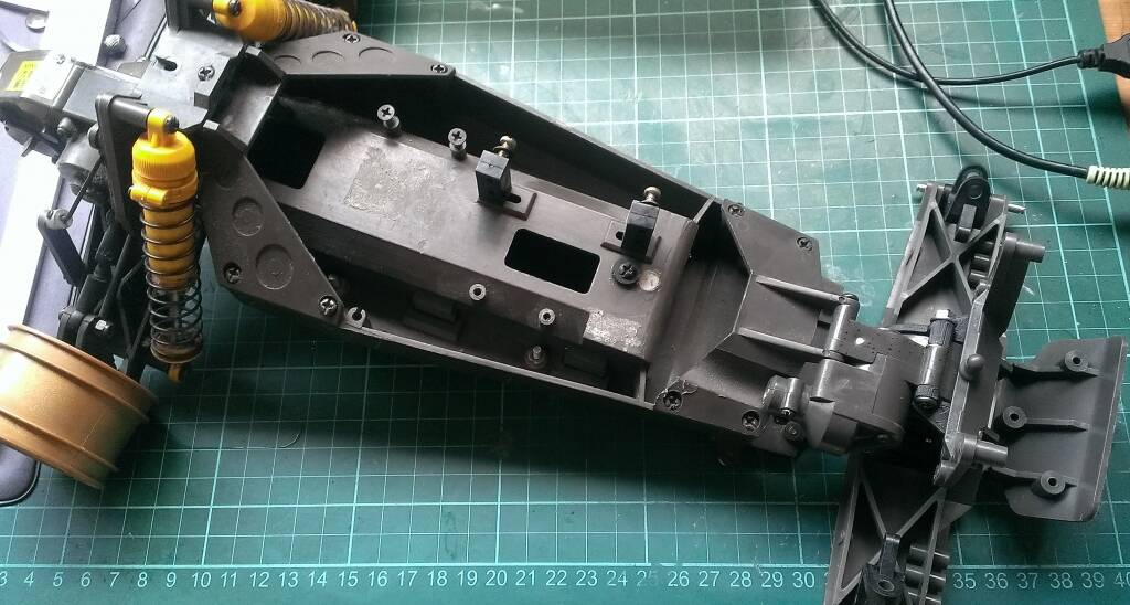

半台車子後來收到一部份前齒輪箱及懸吊零件,再加上3D列印的配合,目前有一個雛形出來。
本來應該是四驅,但以現有的零件最多就只能當成後驅來使用。
