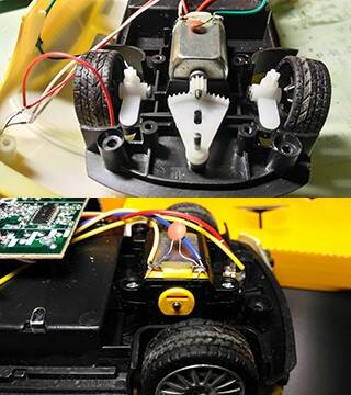

廠商是沒有標示啦,我也沒勇氣把馬達給拆了,等下拆壞了,親戚的小朋友哭了更難搞..
目前只知道兩個馬達外型是相同的,只是電刷上的塑膠底蓋顏色不同,白的、黃的...就這樣子..
還是附上仔細一點,馬達的相片,給大家看看,雖然也不是多起眼的小車車.....可是小朋友很寶貝的說~~
前輪轉向,還有後輪趨動馬達的位置及馬達型式!!

市面上的130馬達百百款,如果是田宮的mabuchi  130馬達,
參考的數據如下
https://product.mabuchi-motor.com/result.html?t=1526065626
你可以看到,光是一個F130RA馬達就有分
FA130RA-2270、 FA130RA-18100、 FC-130SA-2270、FC-130RA-10300.....等
功率、轉速、吃電全都不同,但外觀都一樣....
在不知道馬達的正確型號及廠牌前,大大您的問題是答不出來的......
但是,依照邏輯來說,轉向馬達需要的扭力較大、動力馬達需要的轉速較高
所以可以大致粗淺的分析為-----白頭的扭力比黃頭大   黃頭的轉速比白頭高...
大概是這樣....當然,這只是玩具,也不能排除單純只是馬達製造批號不同的差別而已...
另外....拆了就拆了吧....這種馬達一顆成本幾十元而已....

這麼認真想知道
就要去買馬達測試機DYNO來玩
碳刷馬達 除了幾轉連碳刷材質 跟碳刷彈簧強度 轉子直徑 磁鐵強度 都會影響
馬達測試機DYNO?真的沒聽過? 你說的沒錯,很多設計上的不同,影響馬達的效能!!  詳情 回復 發表於 2018年5月22日 12:53 PM
