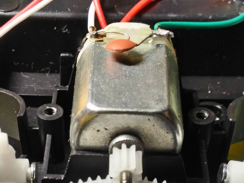

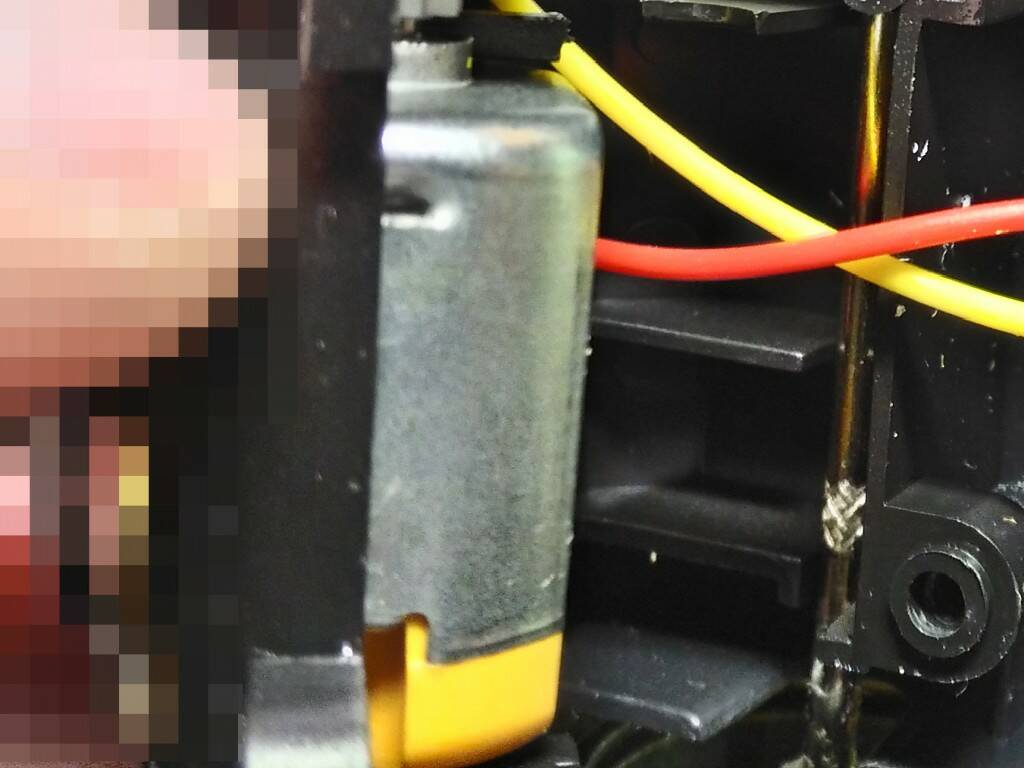

兩種似乎都是130馬達,但....屁股顏色不一樣,這代表有什麼差別嗎?
只知道白屁屁的用在車子的轉向,黃屁屁的用在車子後輪的動力,真的是型號一樣,但力量不同嗎?
大小都一樣,但是否只有力量不同呢,問問這的專家了!

發表於 2018年5月21日 10:23 PM | 顯示全部樓層
miniskydancer 發表於 2018年5月21日 09:55 PM
如果說沒差別,為什麼一個要做成白色,一個要做成黃色?
不會只是換換顏色這麼無聊的舉動吧?
就是這麼回事,殼的顏色不一定代表馬達的規格。
重點是廠商有沒有標示。
通常你拿出來,正面都有刻印規格。
當然以這台車來看,白色通常是有阻抗的,就是阻力過大的話,會變成斷路,才不會讓馬達因為無法運轉產生高溫燒掉。
廠商是沒有標示啦,我也沒勇氣把馬達給拆了,等下拆壞了,親戚的小朋友哭了更難搞.. 目前只知道兩個馬達外型是相同的,只是電刷上的塑膠底蓋顏色不同,白的、黃的...就這樣子.. 還是附上仔細一點,馬達的相片,  詳情 回復 發表於 2018年5月21日 10:54 PM
