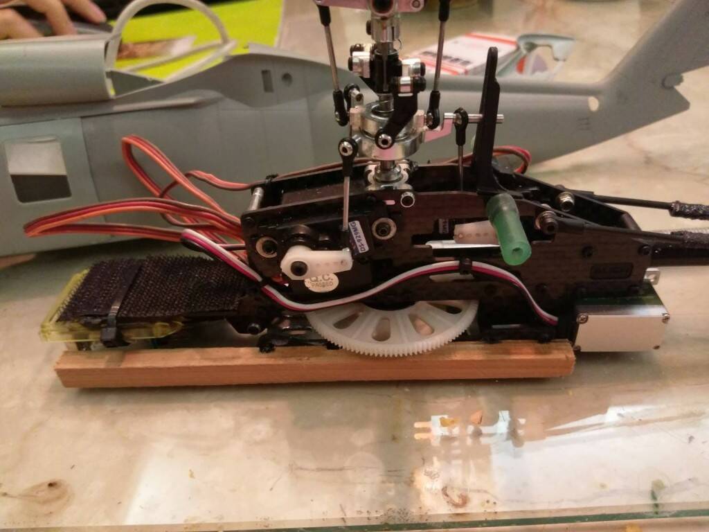

250第二周改裝穩定測試
試機完成後~
進入到下一個階段,
就是合體地獄…………….

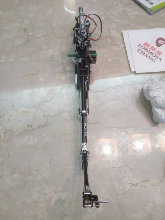

挖挖磨磨合了很久,
尾傳動終於可以放進去約只有8mm寬度的垂直尾翼了,
指揮艇………..紙盒~~~`~`XDD
目前進度垂直尾翼約尚有1mm未密合,
用力壓雖然勉強可以膠合但總是不理想,
先這樣吧,慢慢再來想想辦法~~

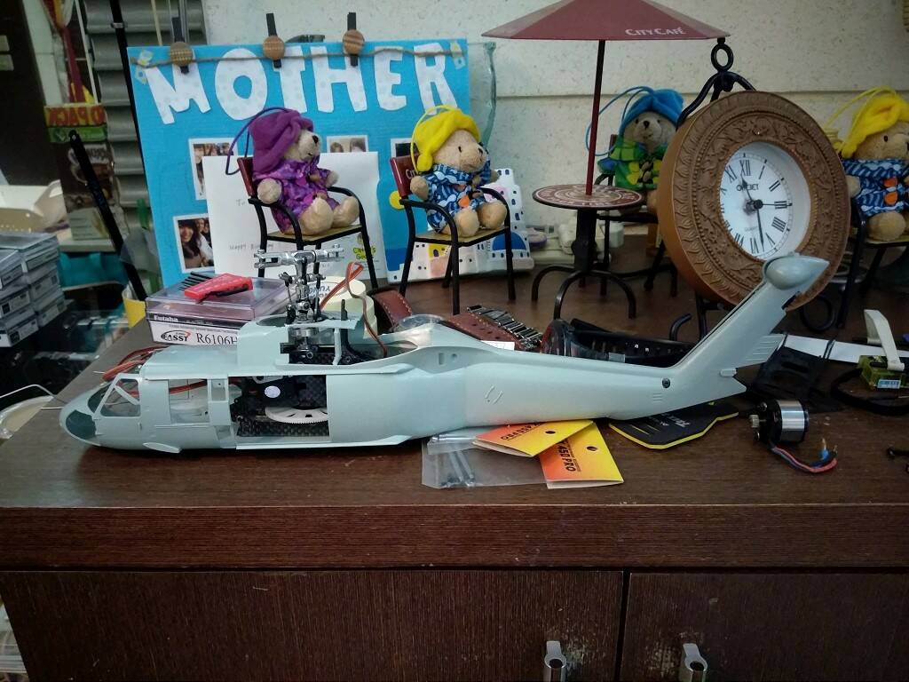

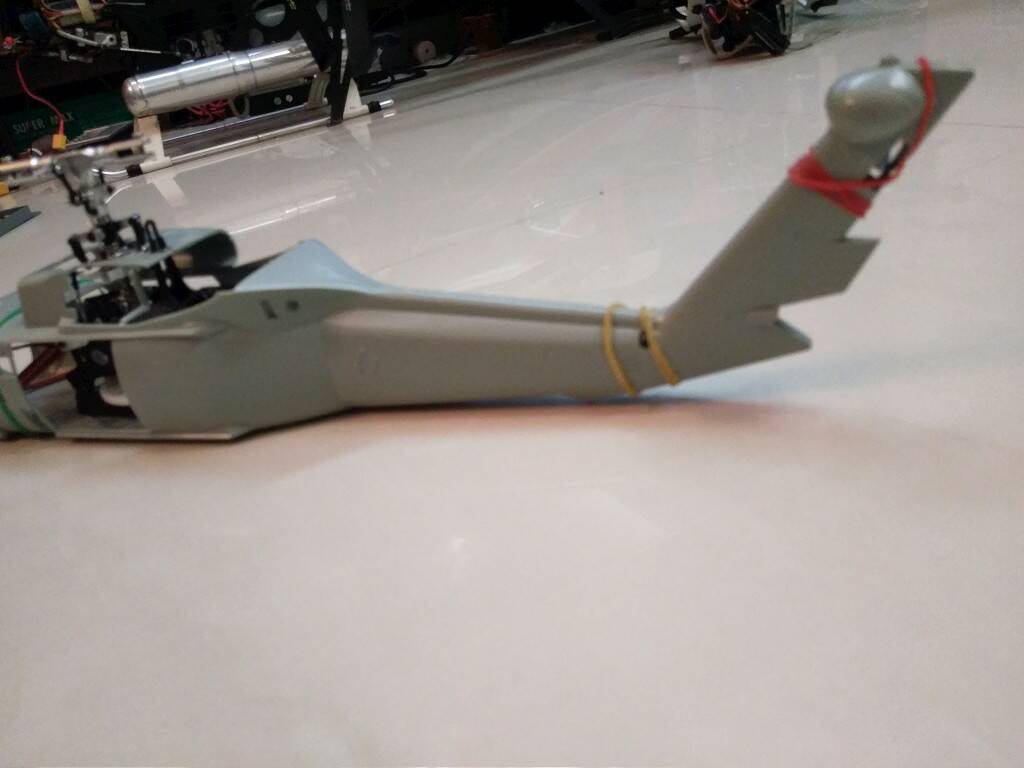

千呼萬喚…………...『屎』出來…….
星期日在福德飛場有談到目前可能遇到的困難點,
或者和國外原創一樣採折衷方案,但是,
本台北木柵福德飛行場F3C 選手權代表 Mr.王 傳授了秘技~
終於勉強的可以包覆合上機殻,
這感覺似乎好像快完成了~~
但其實~~這只是開始,前面所做的都只是確定250機子真的可以裝上殼,
,裝像真機的製作仍然還處在原點~~
目前有想到的:
1.        機身和機殼的固定方式,機身要補強嗎?(這關係到日後能夠飛行的強度)。
2.        250機身好像必需膠合在機殻內,但能有不同選項嗎?
3.        當機身膠合進殻內時,我們信任機械不會發故障,但鋰聚電池掛了怎麼辦,如何取出?總不能這樣就要把機殼給拆毀;是要開大刀嗎?開那裡…….. 怎麼開。
4.        機輪是後3點,前段開大刀之後固定點會是一項大考驗,重降受力……..腰折。
目前頭大中..........
另一個有趣現象,發現每個人都有一套,但重點要怎麼「土砲」來實現……呢?
但建議也是激發.......
  發表於 2020年3月11日 03:50 PM

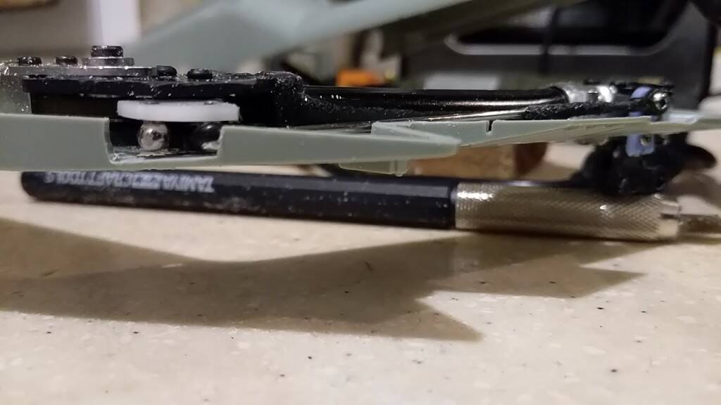

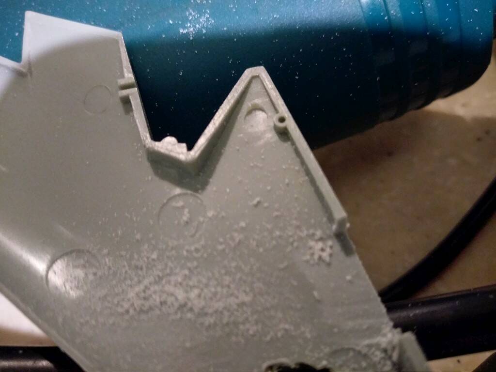

 樓主| 發表於 2018年3月28日 03:35 PM | 顯示全部樓層
本帖最後由 aly0308 於 2018年3月28日 03:52 PM 編輯
星期日抽空去找阿帕契3D列印大師 Mr.張jonjon
又是一個技術支援~~XD
今天可以自已把挖開的洞用補土修飾了,
中間突出是尼龍螺帽,是唯一的凸點。
在修補的過程發現,
自行改製的導輪機構很小,
其實可以不用挖大洞~真是被原創給騙了。(如圖)
其實我自已內心很爽XD,自認比原創好。
(偷偷告訴你~原創的垂直尾翼也是變肥肥的你有發現嗎?)
新發現~~~

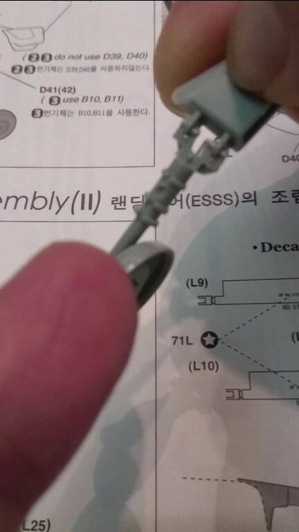

UH60在機輪上有搖臂,
真是太好了有避震功能aaaaa…….AA.……..,正所謂用鼻屎糊的………. 暈倒啦~
(UH-60模型在內心OS:「人家是靜態模型嘛不要這樣。」)
臂震器裝設在輪子正上方,
如在室內採F3C飛行方式,有(假)避震柱正上方頂著應該還勉強勘用。
但要非常小心的飛,室外我看就不行了,
所以輪子結構和預期一樣需要改良。
還有~像真機達人宅兄有叮嚀:直昇機考量日後維修,最好螺絲化(不要直接膠合),
很好~~~的建議~~~有點.......很.......沈重............
