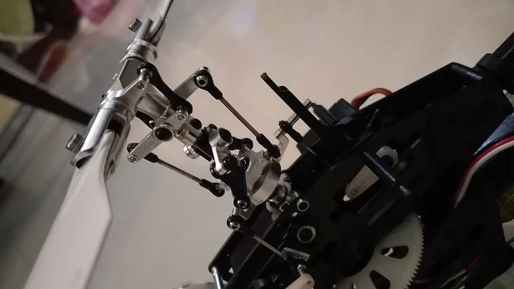

首先先將250se土砲改成無平衡翼,這個已試飛完成,
搭配合宜的皮帶導輪,

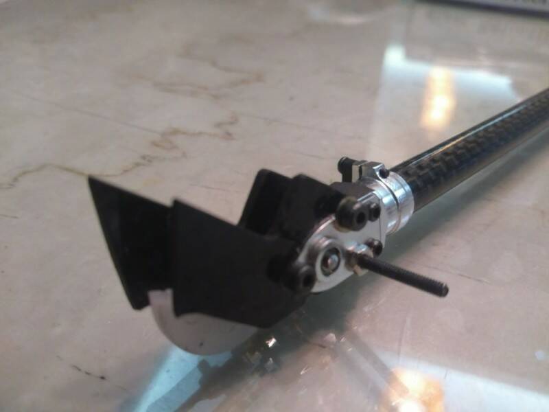

關鍵零件完成~
完成…….?其實並沒有~這只是假像,尾波箱上外加碳纖板及螺絲太厚了根本裝不上去,之後還要…………

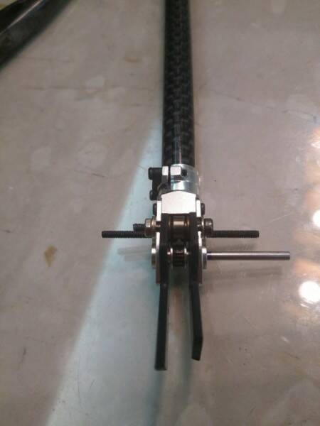

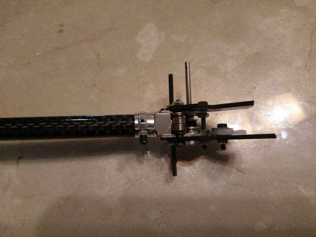

瘦身計畫~
導輪尾波箱增加了碳纖板及螺絲厚度,整組機件裝進不了像真機殻內,額外的重量也是問題,配平比例會造成失衡。

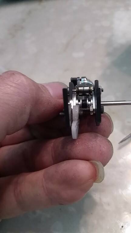

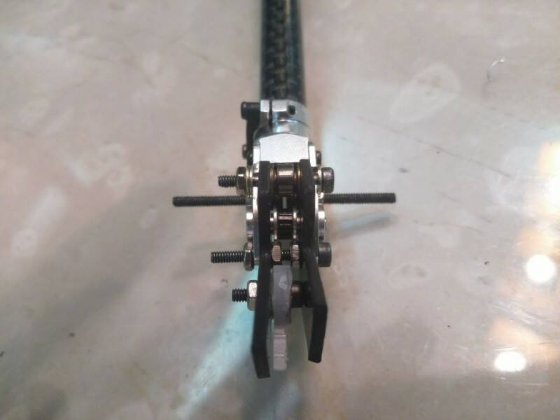

瘦身先假組裝
瘦身~減重減肥……採用的方法是去除所有螺絲改用膠合之方式,碳纖側板內移至內側但仍需運用原來的螺絲來迫緊,使用慢乾膠合、期間可適度微調整,螺絲迫緊可有效強化膠合強度,膠合完成再將螺絲拆除。
這裡能膠合面積很小,但我仍然不敢使用比較強效的膠狀快乾,怕萬有個歩驟錯誤將會功虧一簣,就要哭哭了…..XD,再等待24小時吧。
