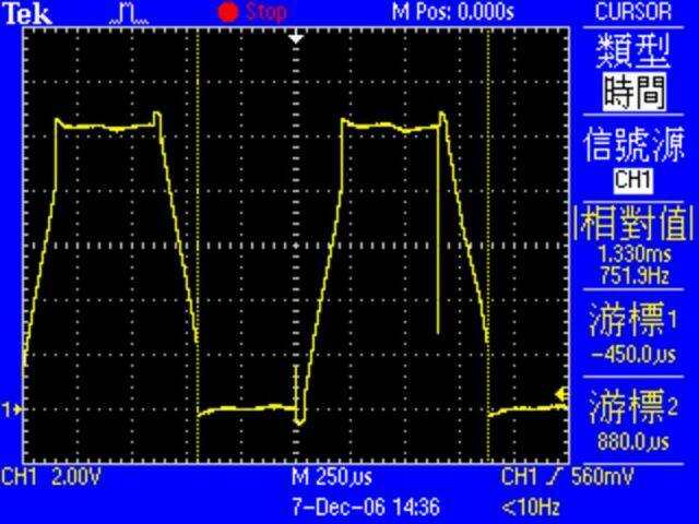

發表於 2007年3月17日 10:54 AM | 顯示全部樓層
要測量KV 還有幾個辦法
用示波器
用土炮
土炮 的方法很簡單 在欲測量軸上 裝上平面的葉片 用轉數表直接測量
不過高KV馬達 會比較不準 但可以抓個大概
圖一 就是 無刷馬達的測量
除了可以精確的算出該電壓下的轉數外
連波形都可以看出
發表於 2007年3月17日 08:55 PM | 顯示全部樓層
j 老
你這是用 軟體示波器 用電腦測試嗎
有無下載點和電路轉換圖
發表於 2007年3月17日 09:28 PM | 顯示全部樓層
上面那張圖 是用蠻高檔滴 安捷倫示波器 機型編號我不清楚 但是可以直接將螢幕圖檔 存在記憶卡裡
機子是  某日商電子公司的
當然素 有倫....上班.... 偷偷滴拿馬達測量
