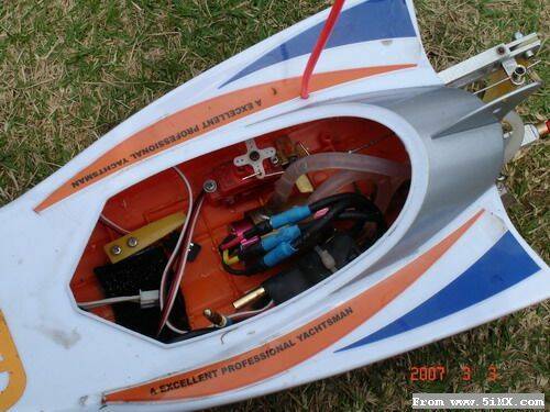

原帖由 ffx80314 於 2007年3月16日 01:23 AM 發表
忘記補充...此船約30CM(不算船具)  電裝是參考國外小蝦 駭客B-20 15L KV3700搭配11.1V 槳P1.4 D31
ffx80314弟

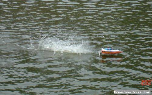

發表於 2007年3月16日 03:56 PM | 顯示全部樓層
我們這裏也有玩b2040電機,用一只玩具船改的,長33cm,搭配的是7.4v ,octura x431兩葉,4200kv,持續電流約爲21A,峰值約爲40A。對於這只船來說,
太快船不好操
