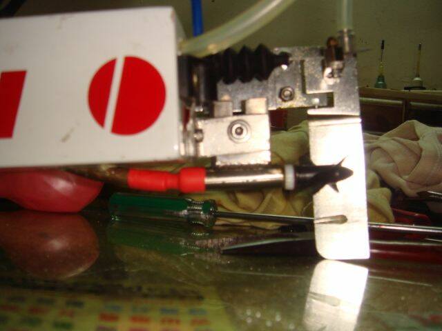

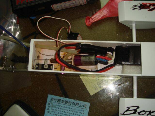

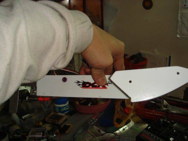

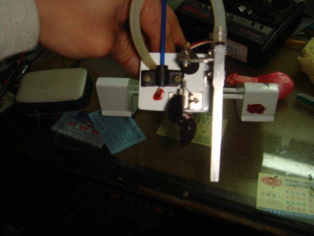

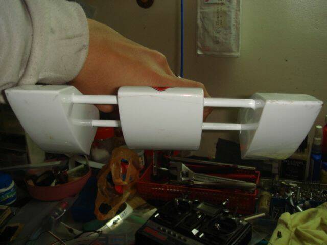

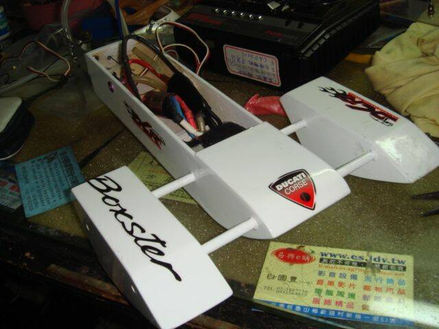

前些日子努力拼出來的成品...
船具是加菲狗大哥提供...其他皆由小的完成...
只靠老爸幫忙噴漆+組裝蝦腳!
不過蝦腳有點高低落差..這是遺憾的地方!  另一台也是有落差...暫時先PO完成品

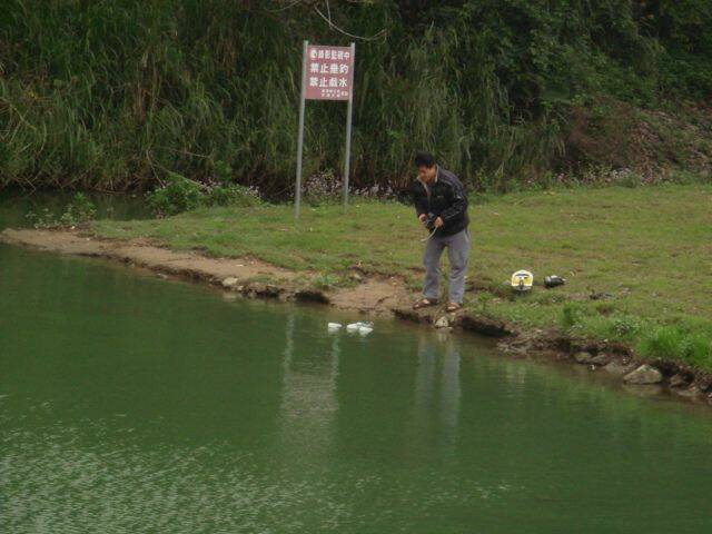

上星期有測試...失敗!  船具下方忘記用熱縮管...結果瘋狂浸水!
還有水刀阻力大...跑起來歪斜一邊!  失敗....

這個神祕人物在測試秘密武器
這個神祕人物在測試秘密武器

 樓主| 發表於 2007年3月16日 01:23 AM | 顯示全部樓層
忘記補充...此船約30CM(不算船具)  電裝是參考國外小蝦 駭客B-20 15L KV3700搭配11.1V 槳P1.4 D31

古錐喔
3700kv 會不會有點高  全速功率多大
 樓主| 發表於 2007年3月16日 02:54 AM | 顯示全部樓層
因該是不會有點高啦...國外搭配這顆無刷的船體還大些...
如果說有點高因該是對於此船有點高嚕!
因該最高功率可能在300W左右吧!!
發表於 2007年3月16日 03:03 AM | 顯示全部樓層
算了一下好像也還好 二萬多轉 不過要看這顆馬達原廠的最佳效率落在多少 rpm
 樓主| 發表於 2007年3月16日 03:15 AM | 顯示全部樓層
2萬多轉@@"  11.1 X 3700  = 41070  如果剩下85% 還有3萬轉左右...
