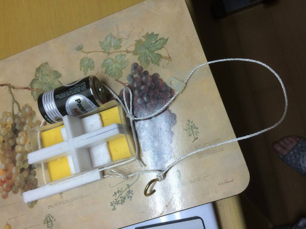

以上的方法是用來測試馬達本身的推力.那麼當裝上飛機後,推力如何測呢?  我還是參考 Youtube ,修改成可以適用的方法.實際測試的樣子

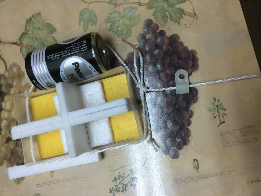

在原來的木板上多綁一條繩子

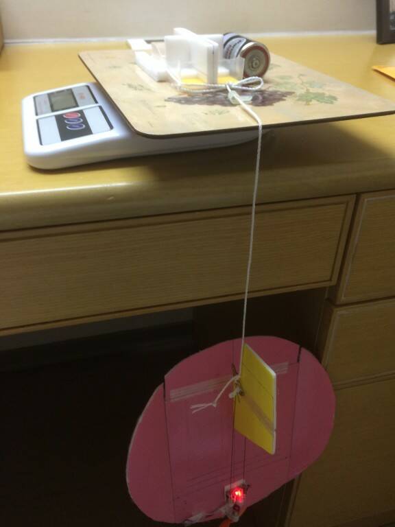

繩子另一端接個勾子
勾子勾住機子, 機子接上電池,用遙控器推加油門,磅秤上就可看出推力.(磅秤當然要先歸零)

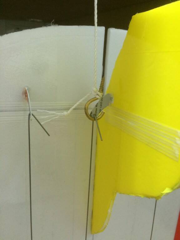

勾子實際上勾在 RUDDER 的角片上.

以上設備容易製作, 使用起來可單獨量馬達推力,加條繩子馬上可以量實機的推力.非常方便好用.
