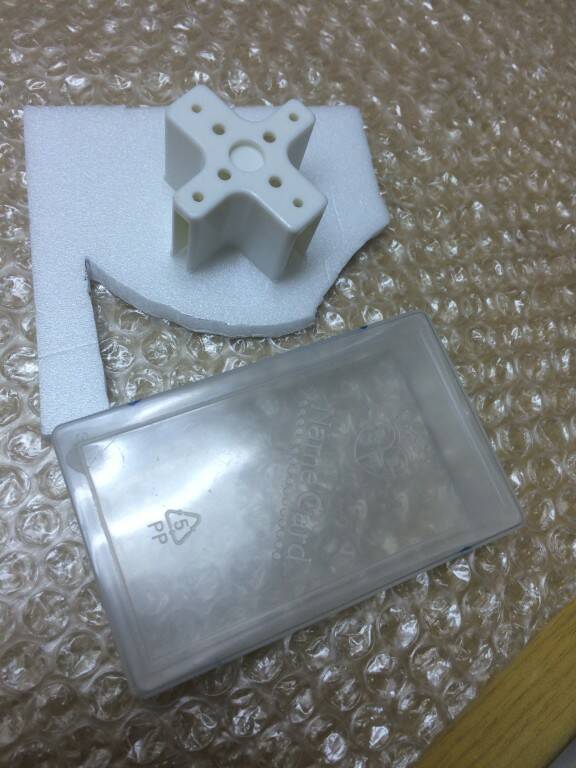

一直沒有推力計,以往都是參考廠商資料來知道馬達的推力. 最近參考網路上的各型推力計,以手邊現有的材料來製作一個簡易推力計.
材料 : 5mm 珍珠版, 十字型防火牆,空名片盒.
使用零件
使用零件

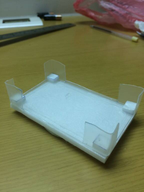

用名片盒上蓋當底層, 底層主要是固定在磅秤上,以承載上層和馬達. 把四邊挖低,以通過膠帶.
底層側邊剪掉
底層側邊剪掉

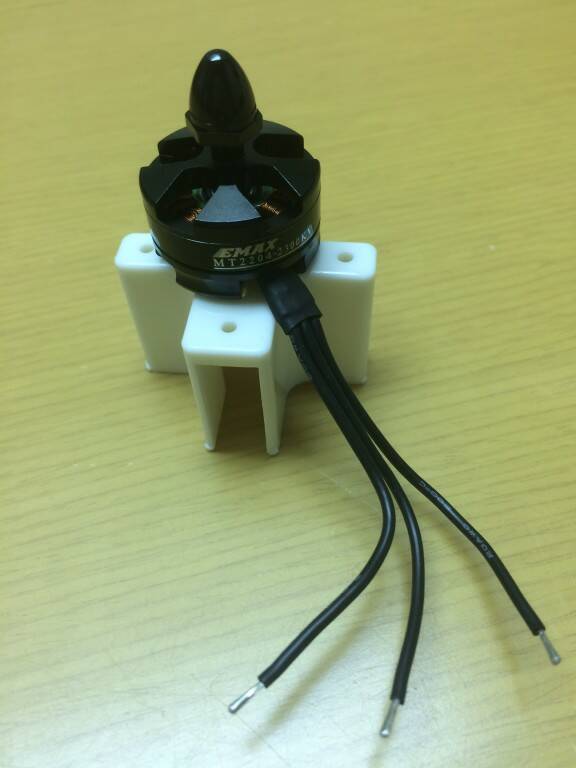

底層的上面用名片盒下蓋當上層, 內置一個珍珠版做的十字架. 一邊 5mm, 一邊10mm. 馬達鎖在十字型防火牆上.  十字型防火牆是插在珍珠版做的十字架上.
上層做十字架
上層做十字架
固定馬達
固定馬達
防火牆插在十字架上
防火牆插在十字架上

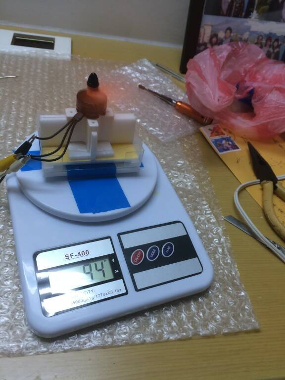

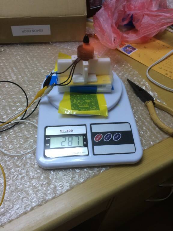

先用膠帶把底層固定在磅秤上, 放上上層,再把裝上馬達的十字型防火牆插在珍珠版做的十字架上. 接下來,電池,電變,接收機裝一裝就可以測了.
測試
測試
加油門再測試
加油門再測試

發表於 2017年4月25日 07:06 AM | 顯示全部樓層
用鱷魚夾電流過不去推力出不來。
了解. 感謝. 這是測試用.成品會用焊的.  詳情 回復 發表於 2017年4月25日 09:52 PM

 樓主| 發表於 2017年4月25日 09:52 PM | 顯示全部樓層
本帖最後由 jackkuom 於 2017年4月25日 09:54 PM 編輯
andy1414 發表於 2017年4月25日 07:06 AM
用鱷魚夾電流過不去推力出不來。
了解. 感謝.   這是測試用 (POC  --proof  of  concept) .成品會用焊的.
