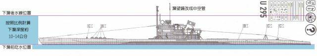

原帖由 epg800 於 2007年3月6日 01:42 PM 發表
那潛艦要上浮時潛望鏡必需高於水面才能提供空氣
我計劃是用保麗龍控制 讓潛艦下潛在理想深度
約10-14公分 至少目視還看的到潛艦 而潛望鏡就會在水面上
發表於 2007年3月6日 02:34 PM | 顯示全部樓層
原帖由 chacha-1 於 2007年3月6日 06:28 AM 發表
那既然是要這樣的深度的話何必要靜態下潛 ?做衝潛的較簡單! 也較安全!不是嗎?
 樓主| 發表於 2007年3月6日 02:52 PM | 顯示全部樓層
原帖由 epg800 於 2007年3月6日 02:34 PM 發表
靜態動態下都可下潛上升 動作如下
航行時開啟閘門引水入水櫃 潛艦就會慢慢下潛 到達深度關閘門
上潛時沉水馬達動作 抽出水櫃的水空氣進入水櫃 潛艦上升至水線位置
如果還要在潛更深也可以呀
衝潛簡單但是不能作一定深度航行 一下又子又會浮起來
較安全-是指潛艦會一直潛下去嘛
我會用保麗龍控制 在理想深度約10-14公分

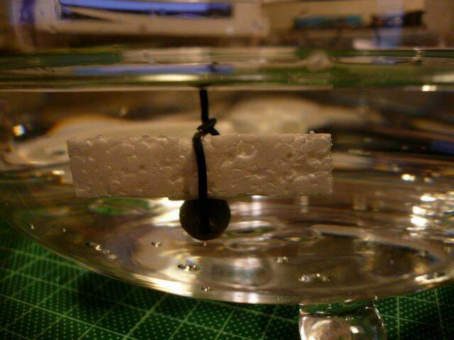

 樓主| 發表於 2007年3月6日 04:02 PM | 顯示全部樓層
原帖由 epg800 於 2007年3月6日 03:01 PM 發表
偶自己的經驗是 潛艇不是浮就是潛 要調到像這樣理想的中性浮力 好像粉難!
的確很難 也須要耐心做測試
以前的檔案照
保麗龍完全浮在水面上
保麗龍完全浮在水面上
選擇適當重量的鉛塊
選擇適當重量的鉛塊
用刀片慢慢切調整
用刀片慢慢切調整
