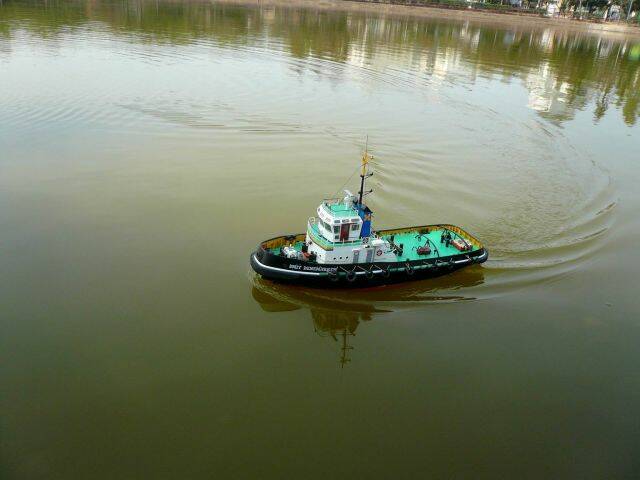

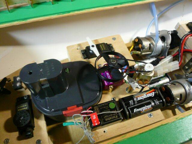

多次下水航行發現些缺點
1.慢速航行時冷水無法進入馬達水冷導管內無法冷卻
2.風扇冷卻變電效果不佳.因為熱氣沒有排出船艙
3.因為沒有電源指示燈.多次下水才發現電源沒開
4.甲板上的雷達沒有轉動.相真度馬上打了折

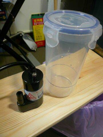

水冷系統改成主動式.用沉水馬達將水櫃冷水打入導水管.夏天龜速也不怕
變電也給它順便水冷一夏
雷達的轉動還是用伺服機改裝一下就OK

原本這水冷系統及沉水馬達是要用在 REVELL 1/72 U BOOT 上的
我的規劃是 ......供大家參考
做個閘門可關可開 要下潛時開啟閘門將水導入水櫃內
要浮上來時在利用沉水馬達將水櫃的水抽出
可做到原地上浮 下潛的動作

原帖由 高雄鴨子 於 2007年3月6日 02:38 AM 發表
要浮上來時在利用沉水馬達將水櫃的水抽出
請問那產生浮力的空氣要從那裡來
中空的潛望鏡
發表於 2007年3月6日 08:01 AM | 顯示全部樓層
發表於 2007年3月6日 12:31 PM | 顯示全部樓層
要浮上來時在利用沉水馬達將水櫃的水抽出
請問那產生浮力的空氣要從那裡來
水櫃密封完全的話.抽光水.水櫃應該是真空狀態.
應該就可產生浮力.不知正確.
發表於 2007年3月6日 01:42 PM | 顯示全部樓層
原帖由 chacha-1 於 2007年3月5日 07:11 PM 發表
中空的潛望鏡
那潛艦要上浮時潛望鏡必需高於水面才能提供空氣
