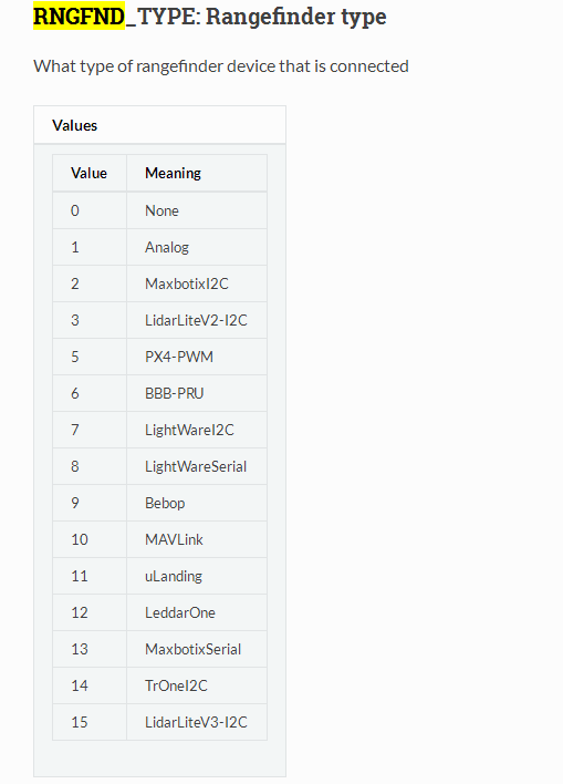

K大,请问我的固定翼启用超声波后一直显示“bad lidar health” 超声参数rngfnd_type 2
rngfnd_landing 1 现在一直报错,困扰我很久。
使用最新版本的群固件,會有個參數RNGFND_LANDING=1(1=啟用激光降落,0=不啟用)就不會報錯了. 另外, RNGFND_TYPE的1跟2是不同的型式,怎麼有可能這樣改來改去...所以先確定自己用的型式. [attachimg]1455374[/attachi  詳情 回復 發表於 2017年8月22日 09:12 PM
另外,

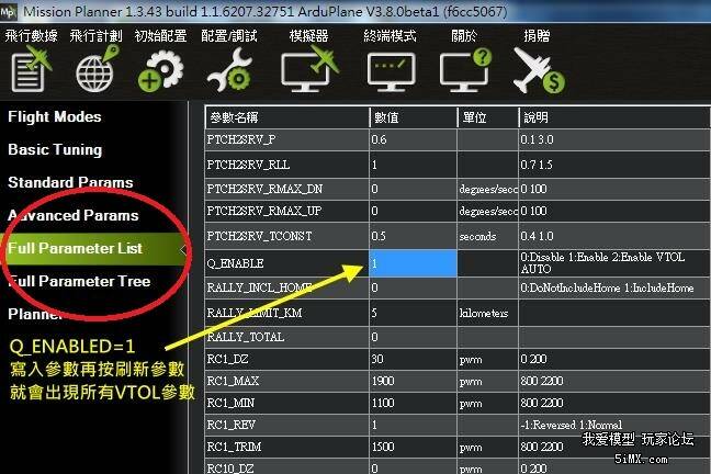

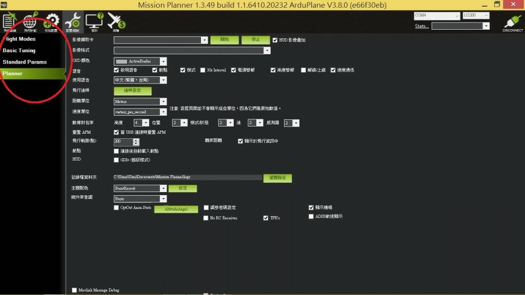

請教我的MP配置調試為何會少三個功能,如圖所示,請大大協助,謝謝
感謝u3350829,熱心回覆,謝謝您  詳情 回復 發表於 2017年8月28日 06:37 AM
把第一張圖下方的"爬升率音調"改成Advanced重開MP應該就可以了.  發表於 2017年8月28日 02:33 AM
