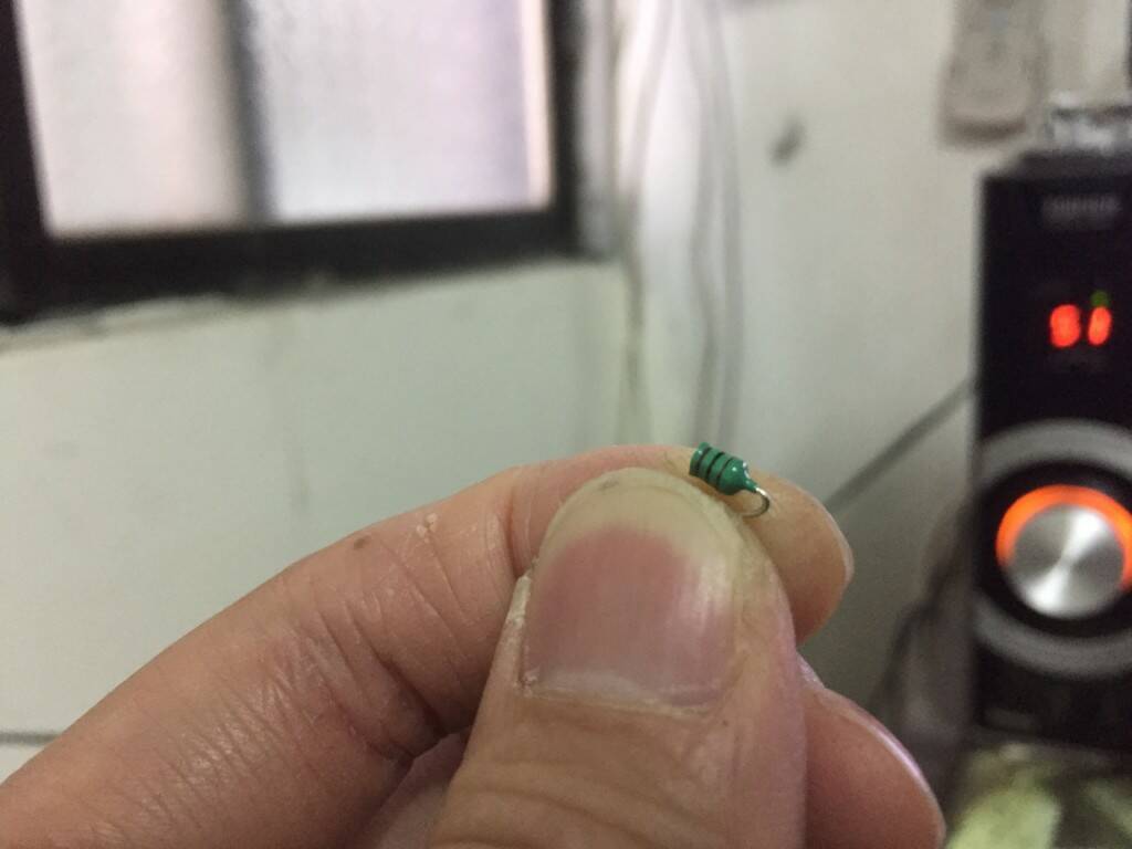

那顆碳膜電阻很難摔壞的, 重新焊上去就可以了, 沒有極性的分別.
色碼好像是棕黑棕=100歐姆 1/2瓦, 應該是限流用的.
買支電烙鐵+小卷焊錫大概150元, 那顆電阻大概1元, 電子材料行一定有料.
烙鐵插電加熱到能溶化焊錫時把主板要焊電阻的點加點新焊錫疊上去, 然後拿尖嘴鉗或鑷子夾住電阻把一隻腳用烙鐵焊到剛疊焊的點, 等焊錫冷卻凝固了再放開鉗子, 然後焊另一隻腳, 最後等冷卻後搖搖看電阻是否有焊好, 有電表就量量看是否通路阻抗是否正確, 就是這麼簡單.

這個零件斷掉才導致線路開路狀態~
不過在我把新買的零件買回來,焊接上去後~
打開四軸的電源是能正常通電~
遙控器能正常對頻~
螺旋槳也可以啟動、待轉~
但是油門一催下去,螺旋槳便停止動作了⋯
不曉得是什麼問題⋯⋯

1. 可能還有別的地方有問題.
2. 用電表量一下送電後該電阻負載側的端電壓以及讓馬達開始運轉後的電壓及轉速提高後斷電時的電壓, 看看全部是否一致, 假如要斷電那時端電壓有下降 A. 主機板的電源線插座可能老化要換新. B. 電阻限流太多(可能電阻規格買錯了)或是後級耗電過多導致壓降過度主板停止工作.
3. 從接收模組那的電源依照2.敘述量測接收模組電壓是否有變化, 這裡的電壓必須要穩定, 假如有壓降那就是有問題, 按2.敘述處理看看.
4. 馬達老化衰退故障耗電過多導致壓降被主板檢知斷電.
5. 碳膜電阻竟然斷成兩截, 摔這下恐怕很大力量, 我想是四顆小馬達摔出問題的機率較高, 可以試試拆掉三顆馬達剩一顆運轉看看會不會斷電, 交叉比對找出故障或耗電較大的小馬達.
6. 電池發生初老症, 不堪負荷了.
玩這種四軸空心杯馬達屬於重度消耗品, 要準備備品替換, 換新品馬達最好一次四顆都換新, 否則容易因新舊馬達出力不均導致飛行異常.
這類型的檢查精度不用很好, 如果沒有三用電表買最便宜的指針式就可以了, 大概數百元, 數位的三用電表較貴, 但精度提高很多, 而且免除指針式電表的歸零動作, 是取代含笑半步癲的居家旅行必備工具.
