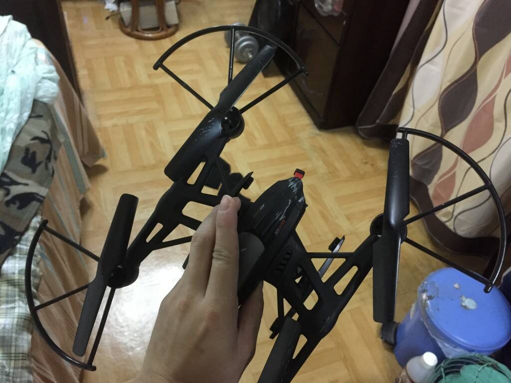

最近迷上四軸飛行器,先是買了幾台小四軸來玩~玩習慣後~
之後買了一台玩具等級的空拍機(陸製兩千元)
當小弟我拿到戶外空曠處試飛時~
一個陣風就把玩具空拍機吹翻,摔了下來~
現在打開電源無法啟動,機體呈現無法通電狀態,
但是拍攝鏡頭還是有電且可以使用~
小弟我有嘗試拆卸機體看看是否有電線掉落的問題~
但是並沒有發現相關問題~
因此想問問看,還有沒有辦法維修~
(因為我特地買了3顆3.7V電池來玩,不想浪費這三顆電池)

從主板照片看左下的區塊是昇壓模組, 可以在那裏用電表查查看供電是否正常.
靠中間有塊站著的板子是接收模組, 從結構上來說是較弱的地方, 也可以從此模組查找問題看看.
另外左岸有些生產線用的銲錫品質較差, 有可能有虛焊的點, 把焊點手工重新焊過一次.

依照前面網友提示,找到問題了~看樣子應該是電阻損壞了~(摔到就壞⋯)
現在就看要怎麼更換了⋯
畢竟我沒有維修電子零件的經驗⋯⋯
