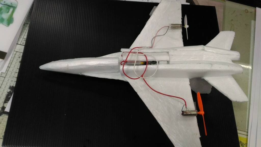

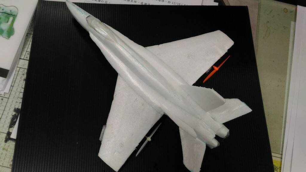

發表於 2016年12月19日 08:47 AM | 顯示全部樓層
本帖最後由 osern 於 2016年12月19日 09:28 AM 編輯
789708duck 發表於 2016年12月16日 07:10 PM
其實不要想太複雜,就是直接做成雙發,
副翼還是副翼,要做方向舵轉彎也行
我現在有一架用槍控飛的機,試了幾次 ...
主要想法是「廢物利用」玩具直升機的電裝換取一些飛行的小樂趣,由於空心杯馬達只能用1S,接一般接收器電壓太大,而6mm槳推力約10g多一些 ,雙發推力加起來約20g再多一些,電裝本身就20幾g重,所以機身載重可發揮的空間就很有限...不太可能額外放伺服機...除非拿的是像偉力v911那種有接收版內建雙伺服機的直昇機來改,或是2s的玩具機就可能接標準電裝來玩(最好是迷你電池),但這邊的問題是沒有伺服機的話怎麼玩...
實作f-18機身約A4大小,重約7g,在地上跑可以像遙控車隨意轉彎,8成油門可以往上飛,速度還蠻快的,抓翼尖摧油門測試推重比,結果機頭上抬約80度,推重比超過7,理論上是可以飛的。
今天下午再到活動中心試飛看看是否能平飛不反扭,以及測試空中轉彎的半徑...
這種紙模型網路上很多,很多很喜歡又沒飛過的飛機都可以先悠閒的折來飛一飛『遙控車』模式的滑翔飛機,過癮一下~
試作機,用a4紙貼在螢幕上描網路上的f-18三視圖
,再稍微想一下展開圖延伸的部份,一下就折出來了...
機板含電池,先塞進機腹,改天換飛機隨時可以抽換...本來想用尾馬達的線路作線圈伺服機可惜測不到電...
你做的屬於室內機了,難度更高  詳情 回復 發表於 2016年12月19日 09:30 PM
