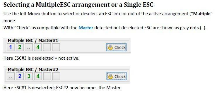

(a) CF 或 BF 內 袍率 115200 和 CF 或 BF 軟體內 UART 袍率相同 ..不可 CONNECT 進入 CF 或 BF..但要保持CF或BF 程式開啟在進入 BL程式 ..  因為BL, CF 或 BF用同一個COM PORT
(b) 借 單純的 SPRACING F3板 測試 CF 刷到目前 V1.13.0
(c) 用1wire pass-through 進入 BL 應該底下有CHECK 的按鈕...按一下找出電變 以及主從關係
您的圖裡面是 UUUU
(d) 不然直接對換馬達線 等 日後軟體支援再說
