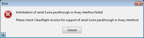

之前有爬版主K大的文,買好盈鉑金30A來自己燒BLheli, 無奈八字太輕,nano就是燒不進電變,連好盈鉑金30A板子都跟板上不一樣...
這一次直接買好盈xrotor micro 30A,標榜已經有BLHeli,就不用再用nano做什麼interface,焊接炸掉電變這種情形再次發生。
無奈F3飛控設定好,也可解鎖起飛,要連接BLHeli就是連不進去,一開始錯誤訊息是說我F3版本太舊,要1.10以後的,因為我買F3綜合版,一塊板含F3/分電盤/OSD跟一些雜功能的,不能升級到最新版,會連不上飛控,當時搞了我一個月,現已升級到1.10,確定有支援可以直接連BLHeli,又多了一個錯誤訊息是
Initialization of serial 1wire passthrough or 4way interface failed!
Please check Cleanflight revision for support of serial 1wire passthrough or 4way interface!
這該不會又要用nano再找三條線焊接到ESC了吧...天阿,我只是要透過BLHeli來改變馬達轉向而已,有這麼難嗎...
懇請板上大大賜教,感激萬分
確定ESC已經燒入BLHeli可以用油門線寫入的話,直接用NANO來連線就可以避開F3飛控和CleanFlight的問題.  發表於 2016年9月14日 03:49 PM

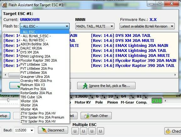

 樓主| 發表於 2016年9月14日 10:52 PM | 顯示全部樓層
本帖最後由 冰心 於 2016年9月14日 10:54 PM 編輯
請問U大,小弟終於可以選擇燒錄的ESC去燒錄BLHeli了,無奈又沒有小弟這顆ESC可以選,好盈xrotor micro 30A,只有20A or 40A, 請問選20A or 40A可以嗎,快哭了...
您的XROTOR 20A - 30A 跟 XROTOR "MIN" 不同 XROTOR MIN 用的是 F396 MCU .. 表上還有用 F396 是 IVT LITTLE BEE PRO 如果 IVT 小蜜蜂PRO 板可以用 .. 沒道理 XROTOR MIN 不能用 我問過賣家 XROTOX MIN 預設是 14.4  詳情 回復 發表於 2016年10月10日 01:28 PM
不推薦這樣刷,建議改參數就好,等新版本出來有直接支援再說.  發表於 2016年9月14日 11:03 PM
 樓主| 發表於 2016年9月14日 10:59 PM | 顯示全部樓層
我還沒燒進去,我按check,他有時候讀到ESC1是xrotor 20A,但我還沒燒阿@@
有時候讀到兩顆ESC,有時候讀不到,到底是什麼妖魔鬼怪在作祟...
發表於 2016年9月15日 02:24 PM | 顯示全部樓層
你應該是用Beerotor F3吧 ?
Beerotor F3 CF/BF都沒正式支援
Xrotor mini 30A BLHeli 也沒正式支援
集這兩項在一身, 建議改線序來換轉向, 不要再糾結了.
