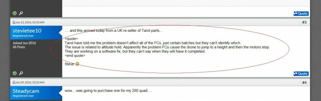

看,買了個地雷飛控!!!!!

國外飛友於2016/6/13電問Tarot,
他們回覆,
mini版在某些批貨號是有問題的,
問題在於這批貨號 mini版在特定高度時,會造成馬達停止轉動,
但tarot官方卻無法給予任何補救的時間喔!!!!!
O.M.G,
真的中標了?????
