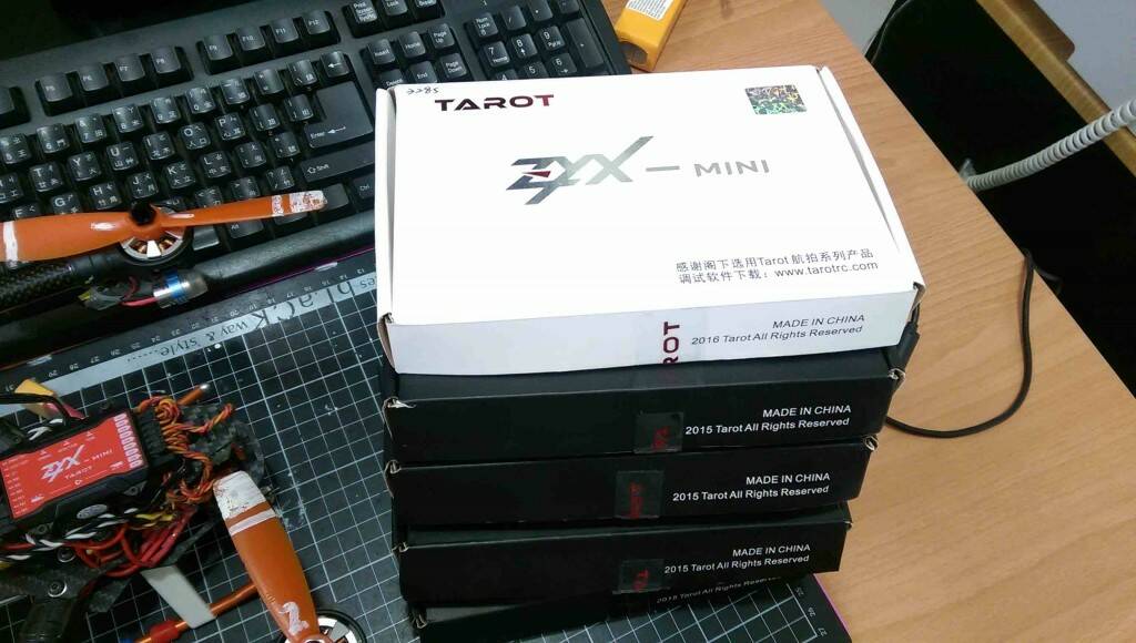

話說小弟6月初發現沒屋頂的僅有一某店家有賣tarotZyx-mini版,
想說嘗鮮一下,
雖說是mini版,功能一定跟M版有落差,
但畢竟是今年度的產品,穩定性照道理說應該比M版更好,
二話不說,訂了一個來翻新舊機,

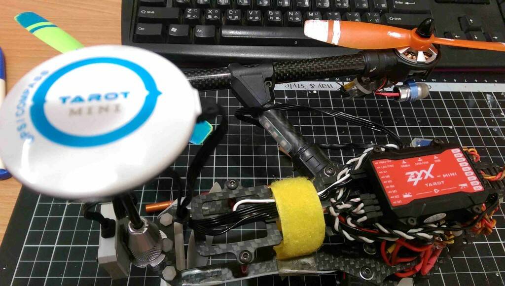

  • 停懸極度不穩,忽上忽下
  • 要嬤,油門都拉到近90%,就無法起飛
  • 要嬤,起飛後就側翻
做了飛控內的陀螺儀及加速計的校正,仍無法排除,

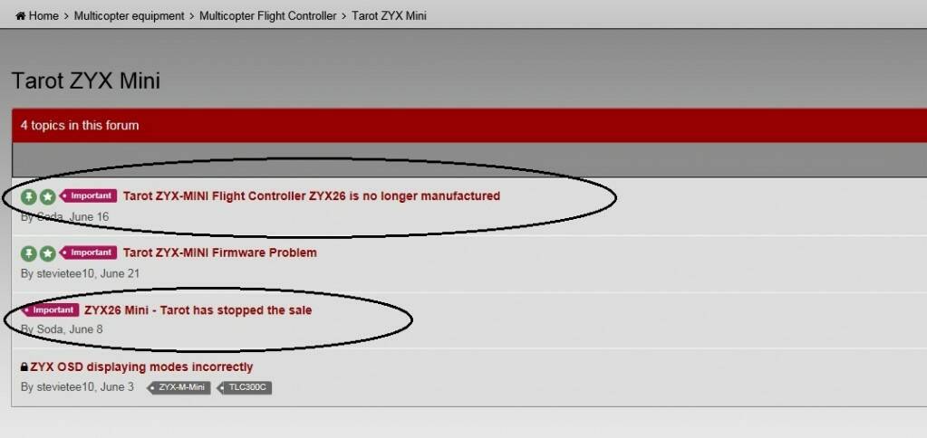

國外某Tarot論壇:
1. 2016/6/8  :Tarot 停止販賣Zyx-mini 飛控
2. 2016/6/16:Tarot 停止生產Zyx-Mini 飛控
該版主提出 Tarot warns buyers to use the Zyx Mini .
版主用了 "warn" 這個字 ....
2016/6 買的,
看,
盤子,白老鼠一隻。
連Tarot 官網也將此Zyx-Mini飛控下架了,
沒有任何此產品訊息!!!!!!!!!!!

該版主提出 Tarot warns buyers to use the Zyx Mini ?(塔羅警告買家要使用 Zyx Mini)
      應該是 Tarot warns buyers not to use the Zyx Mini
