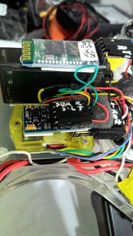

發表於 2016年5月11日 01:54 AM | 顯示全部樓層
本帖最後由 cjoong 於 2016年5月11日 02:02 AM 編輯
你是刷cc3d.bin  還是CC3D.HEX 檔,刷bin 檔會有一些相容性問題.
CC3D 如要刷CF 軟體請刷HEX 檔. 功能才會全開.第一次刷CF要選全部清除內容.
另外PPM 是接123pin 沒錯
我也是用CC3D 刷CF, 目前外接羅盤,氣壓計,藍芽,GPS.

您好, 我是刷bin,那我就試試Hex檔,但有推薦的燒錄硬體? CC3D外接高度計可以定高?  詳情 回復 發表於 2016年5月11日 07:36 AM

您好,
CC3D外接高度計可以定高?
找片usb 轉TTL 接CC3D 的main port ,將PCB上的BL 兩點短路進入bootloader 模式, 再用STM的軟體就可以燒了, 可參考這篇 https://www.rctw.net/thread-367108-2-1.html 我目前外掛羅盤,氣壓計,GPS都可以正常運作,可以  詳情 回復 發表於 2016年5月11日 04:03 PM
發表於 2016年5月11日 04:03 PM | 顯示全部樓層
ken485 發表於 2016年5月11日 07:36 AM
您好,
CC3D外接高度計可以定高?
我目前外掛羅盤,氣壓計,GPS都可以正常運作,可以定高,無頭,和GPS 停旋和RTH自動返航
