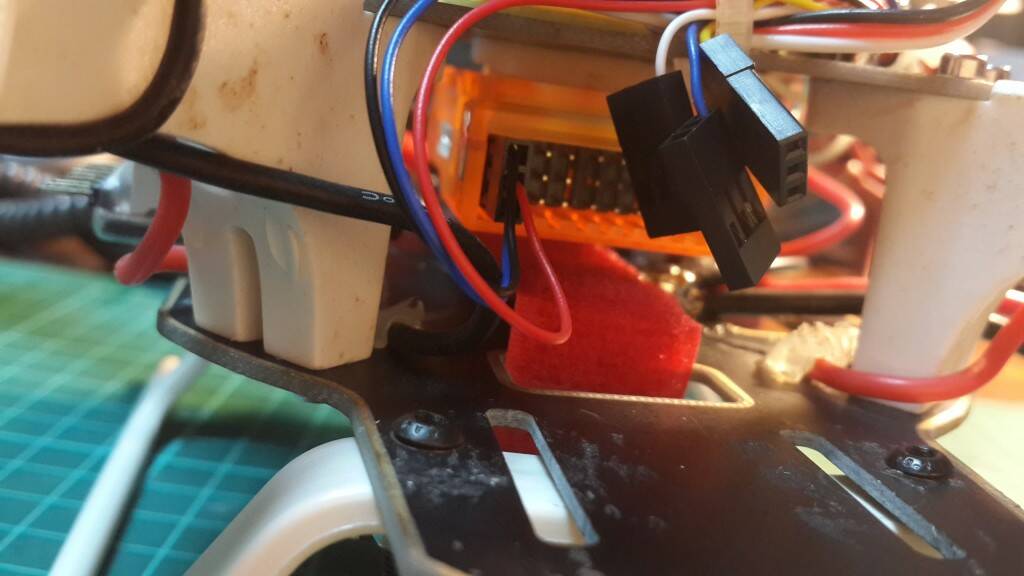

我是CC3D刷CleanFlight V1.10,9XR Pro搭配RX1020透過PPM來控制。前面四通道(TEAR)都正常,但是以後的通道都抓不到,請各位先進指教。
9XR Pro透過RX1020以PPM和CC3D刷LibrePilot是正常的,所以確定問題不在9XR Pro。

po 機張照片出來~看看你怎麼接!

您好,
如下圖
RX1020+CC3D
RX1020+CC3D
CC3D的pin 1、2、3分別接到RX1020 Bind的「-」、「+」、「S(信號)」。

CC3D接1.2.8腳試試看.
接1、2、8腳則是連TEAR都不會動!  詳情 回復 發表於 2016年5月9日 09:36 PM

可能是遥控器默认状态下的通道范围过宽以致CF不能识别,亲试着在遥控器里把舵机行程范围缩小一些看看行不。

接1、2、8腳則是連TEAR都不會動!
