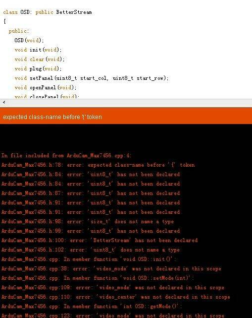

本帖最後由 hgl_lulu 於 2016年6月17日 04:53 PM 編輯
K大大,请问我想用MWOSD F3飞控的固件能用你这程序改吗,请教,感谢。程序改吗,请教,感谢。,另外,我想自己编译试试看,但报很多错误,求解~
一定是可以的,只是我附的OSD_Buzz.ino是針對MinimOSD_Extra編的,程序內的變量不同,要自己改一下. 例如: //FlightMode (play 'B') if(bzLastMode!=osd_mode) { bzLastMode=osd_mode; tone(BuzzPIN,3000  詳情 回復 發表於 2016年6月17日 09:51 PM
例如:
   tone(BuzzPIN,3000,300);
   return;
上面的osd_mode變量是MinimOSD內的"目前模式",你要找到其它OSD的"目前模式"把OSD_Buzz.ino內所有osd_mode替換掉,餘類推...
