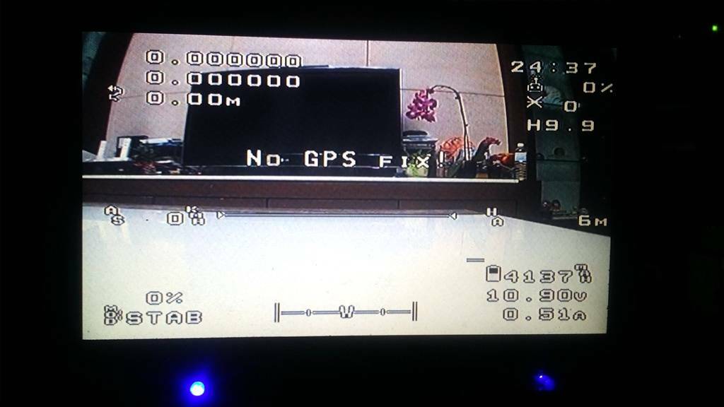

由於APM沒有Pixhawk的尋機功能,都要外掛一顆BB響尋機器很麻煩!所以將機上原有MinimOSD焊上蜂鳴器,讓它有尋機/電量警示/no控警示/...音效.
這只是一個簡單的DIY,步驟如下:
1.焊好蜂鳴器(如圖1~3)
2.下載我改過的MinimOSD固件(按此下載)並刷上.
3.完成了.
註:下載檔內有固件(已編譯好的HEX檔),也有附原始碼,想要修改的人請自己看OSD_Buzz.ino
