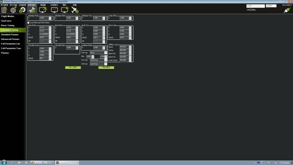

小弟我很認真的再重新看了一次您APM的狀況! PID值您會調嗎?如果超調的話軸機是真的會起肖喔.... 我原來是朗宇2212/980KV+好盈30A,電力是3S的動力,調機完畢一切正常~ 後來我換上4S電池,狀況你跟現在描述的相似,稍  詳情 回復 發表於 2016年3月8日 10:31 PM
後來我換上4S電池,狀況你跟現在描述的相似,稍微補油他就衝上天,回油就掉下來!
因此,我認為您先把飛控的PID值下修測試看看!
或是您把PID的畫面上傳給大家判斷參數有無錯誤!

哪泥,我該不會敗在最不該敗的地方,我是用4S電池沒錯,買新的,內組壓差都正常。
PID我用預設,也參照網路的都try過,結果都一樣,油門一起動就衝上天,請問您4S調好了嗎?
該不會這樣配4S不行要3S才能吧? 這是哪門子道理
