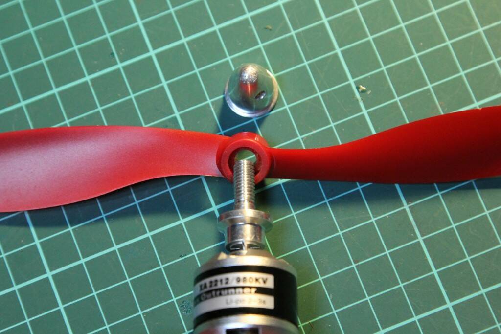

您好,
都是正牙。下是安裝方式。
 樓主| 發表於 2016年3月3日 10:36 PM | 顯示全部樓層
jusan911 發表於 2016年3月3日 09:45 PM
1. 油門需重校正.
2. 馬達異常, 通常是摔過後卡卡的或是馬達內磁鐵位移'脫落甚至破碎造成出力不均. ...
您好,
馬達已各別校正過,出力正常,沒有異音,轉速和油門成比例。
了解, 那就剩一個狀況, 你的飛控方向的設定與實際安裝方向有誤. 你可以嘗試在卸槳後機子抓在手上加點油門讓馬達轉動後手動抓機子XYZ三軸轉換方向, 每次轉向相變量90度, 總共有六個相位, 看看是否有其中一個相位是所  詳情 回復 發表於 2016年3月3日 11:04 PM
