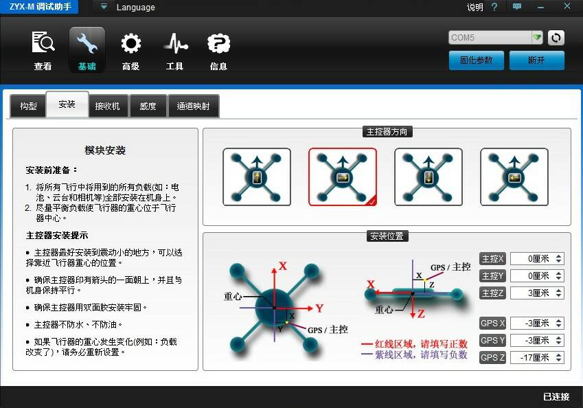

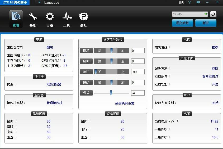

我的四軸一推油門超過50%,就會翻機,請問可能是什麼問題?
開機是在姿態模式下,解鎖前燈號正常,僅閃爍黃色燈。解鎖後,推油門到50%,覺得馬達的輸出和搖桿的行程不成比例。可是再等一會,未再加油門(應該在55%左右),馬達卻會突然快轉,然後就翻機。測試多次,ZYX-M的燈號都正常,馬達和槳的方向也正確,但就是翻!請各位指教。
以下是我的設定。

可有確認 .
您飛控的擺放 . 跟您的選項是一樣嗎 ?

您好,
是的,X方向就是zyx-M箭頭所指的方向。zyx-M是放在下底板的正中央。
我剛剛每個電變單獨校正,油門從0-100%都很順,唯獨並起來就不太聽話?

飛控的方向跟機頭不同向,
應該只是會造成機子航行方向不對,
會翻機,大多是:
1. 槳方向不對→但您的圖上槳是對的方向。
2. 馬達的轉向不對→但您又寫到馬達轉向是對的。
3. 那最有可能就是槳沒有鎖緊!!!!
您那4顆馬達都是正牙嗎????
您好, 都是正牙。下是安裝方式。 [attachimg]1333776[/attachimg][attachimg]1333777[/attachimg]  詳情 回復 發表於 2016年3月3日 10:32 PM
飛控的方向跟機頭不同向, 應該只是會造成機子航行方向不對... 我第一次安裝 CC3D 時 . 為方便接線 . 將飛控轉了 90度安裝 . 當時也不知道 . 還要於調參軟件中修改飛控方向 . 在確認馬達轉向 槳葉方向 油門  詳情 回復 發表於 2016年3月3日 10:00 PM
