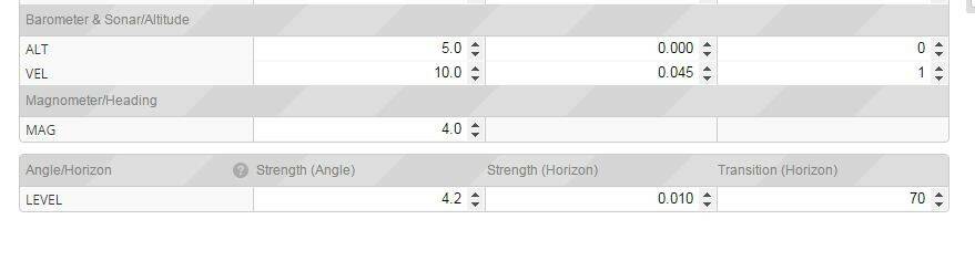

嘗試LuxFloat調參一下,好鬼異修正轉向方式yaw滑溜溜
跟Multiwii2.3-latest最大的差別 Horizon模式  (Luxfloat pitch & roll 角度很犀利)
Luxfloat在Cleanflight有持續在修正更新...Luxfloat調參大大們可嘗試一下
Cleanflight 1.10版調參選項又細分出level  !!

電裝不同 ,機架重量也不一樣,也許機架也有差異  P I D  數據不是適合每台機子    例如我使用Seriously Pro  飛控(有人說Racing F3)
使用LuxFloat調參數  YAW的 I  就要調很高才鎖的住, 當然不排除使用快一年的無刷馬達四軸KV值不均.....也沒很仔細去做個別測試~~能飛就好~哈

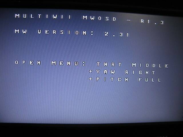

Micro MinimOSD基本上有刷兩種版本的軔體  有相容APM  & CC3D  跟 相容NAZE32   .........NAZE32   預設是刷MWOSD R1.3
但使用R1.3的GUI不能設置 !!直接就刷MWOSD  1.5
MWOSD  最吸引人可使用遙控器 Stick調參數~~就不用在掛藍芽

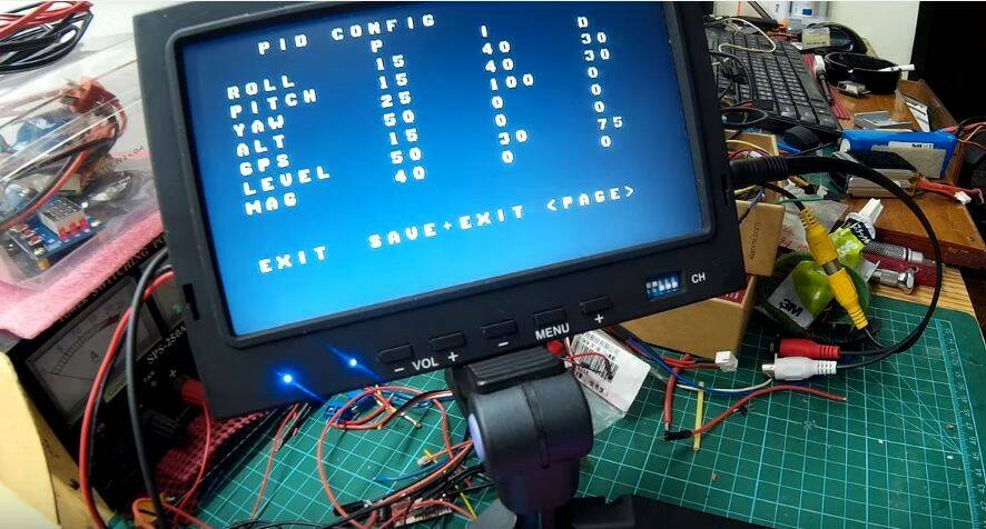

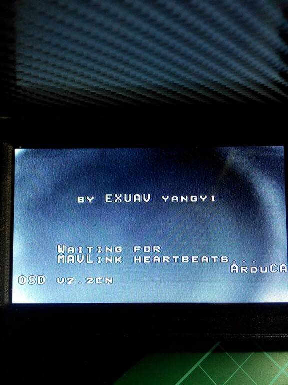

請問 選項 畫面出來~ 要用哪個按鈕?
我刷別版~會一直 等連結~
這張選扭要從哪邊?
這張選扭要從哪邊?
解所剩這些~
解所剩這些~
jds168大 不是按那個鈕??唷... 是使用遙控器 stick搖桿手勢 jds168大 你買這個版本就是刷arducam osd支援 apm & cc3d 也可刷成mwosd . arducam osd沒支援stick調參數的 cc3d的ports不能靈活使用!也放一陣  詳情 回復 發表於 2015年12月26日 04:51 PM

jds168 發表於 2015年12月25日 01:08 AM
請問 選項 畫面出來~ 要用哪個按鈕?
arducam osd ....有支援stick調參數??
cc3d的ports不能靈活使用!也放一陣子沒摸了..也許建議cc3d改刷clean flight韌體..osd刷mwosd 或 kvosd 當然還是建議mwosd 使用幾十回還沒出現~什麼怪招
如果覺得暫時不想看到osd字符~~~也可在clean flight的modes選單裡對應osd sw 就可關閉osd字符
mwosd 日本手 手勢調參數&設置

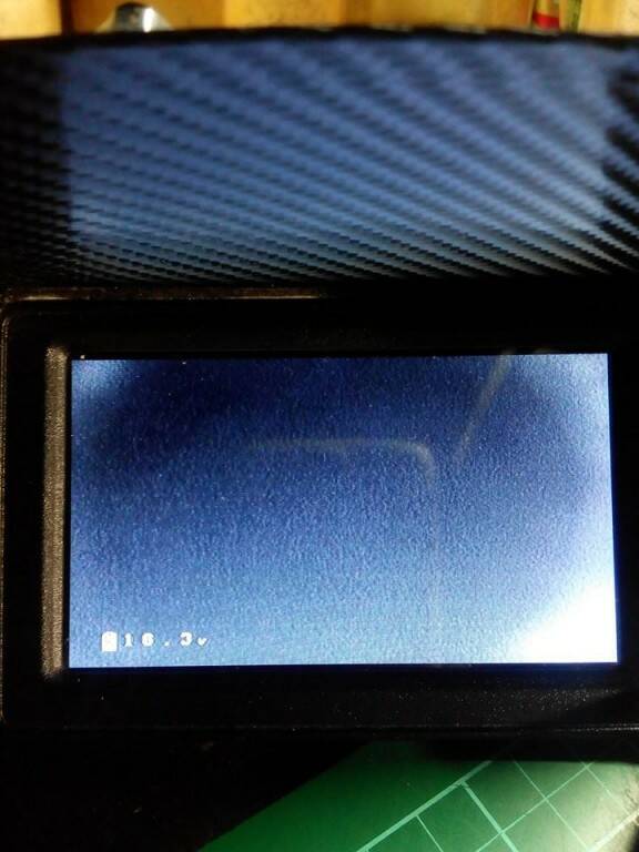

搞很久~ 有畫面了!
可是一飛行~數據就糊掉!!!
請問 jchey 大~  電壓要如何校正?
jds168大 我不知你osd是刷那種韌體.. 跟使用那塊飛控板? ...數據就糊掉? 不太懂你意思? 就先用猜的(亂碼) 單指mwosd的話...mwosd官網Q&A有提到解決方法.. 更新字型碼..或 接地接觸不良( CCD.. VTX.. OSD的GND )  詳情 回復 發表於 2015年12月31日 10:22 AM
