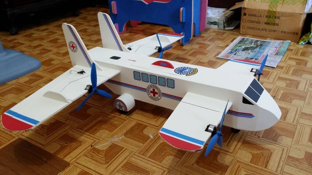

樓主: lggdiy
終於完成 西斯納 垂直起降~~
 樓主| 發表於 2015年11月26日 11:23 AM | 顯示全部樓層
Philippewan 發表於 2015年11月25日 06:23 PM
希望可以看到從垂直起降到(固定翼)正常飛行,從正常飛行轉成垂直起降的影片。感謝!
早上跑去田裡偷飛了一下 本來帶了兩顆電池 不過飛不到一顆 遙控就沒電了 只拍了一小段 只好先回家 週日有空再補拍

發表於 2015年11月30日 11:28 AM | 顯示全部樓層
本帖最後由 johnny187800 於 2015年11月30日 11:42 AM 編輯
這設計是不錯但效率低滯空很短,垂直起降機最大問題在於效率.而飛機本身設計就是最大關鍵.
給樓主建議一下你用現成的飛機改裝會有垂直至水平轉換時的失速問題,機身重設是最佳選擇.
垂直升空的飛機最大死穴是怕風,機身設計是最大問題
這是小弟的作品,給大大參考一下  詳情 回復 發表於 2015年11月30日 11:36 AM

謝謝寶貴意見 這台之前我也有看過 只是我的出發點是不想整台重作 秏工費時 只是想設計一套一般機型就可以改的改裝件 至於滯空 因為沒有要空拍 純粹好玩 所以不是重點 用一顆11.1V 2200mah 也可以像直升機一樣玩個4分  詳情 回復 發表於 2015年12月1日 10:21 AM
