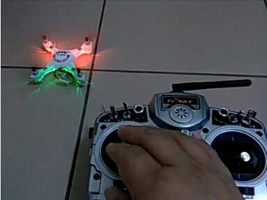

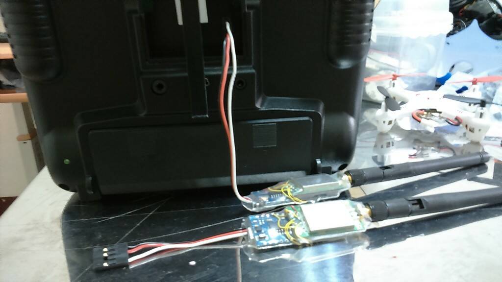

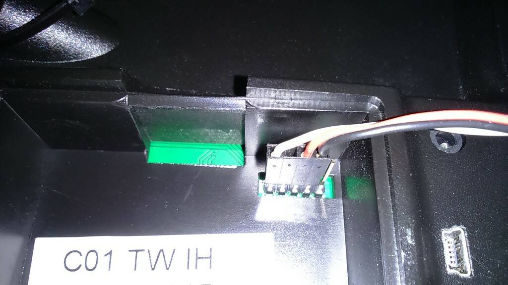

我只是下毒 給 M 大 他幫我搞好 X9D+ 可以用 [attachimg]1305019[/attachimg][attachimg]1305017[/attachimg][attachimg]1305018[/attachimg]  詳情 回復 發表於 2015年11月27日 02:16 PM

我只是下毒 給 M 大   他幫我搞好  X9D+  可以用   感謝M大大
