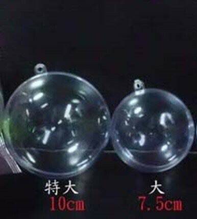

1、球形身體外殼:
要能加上可拆卸機構,以更換電池。
下面照片是露天拍賣場的球形透明壓克力禮物包裝盒,但是全球形的最大好像只有直徑十公分,再大一些的,就會有一部份是平面底座,不適用!
難怪Youtube上,有位老外就直接拆了地球儀來做身體了!>_<

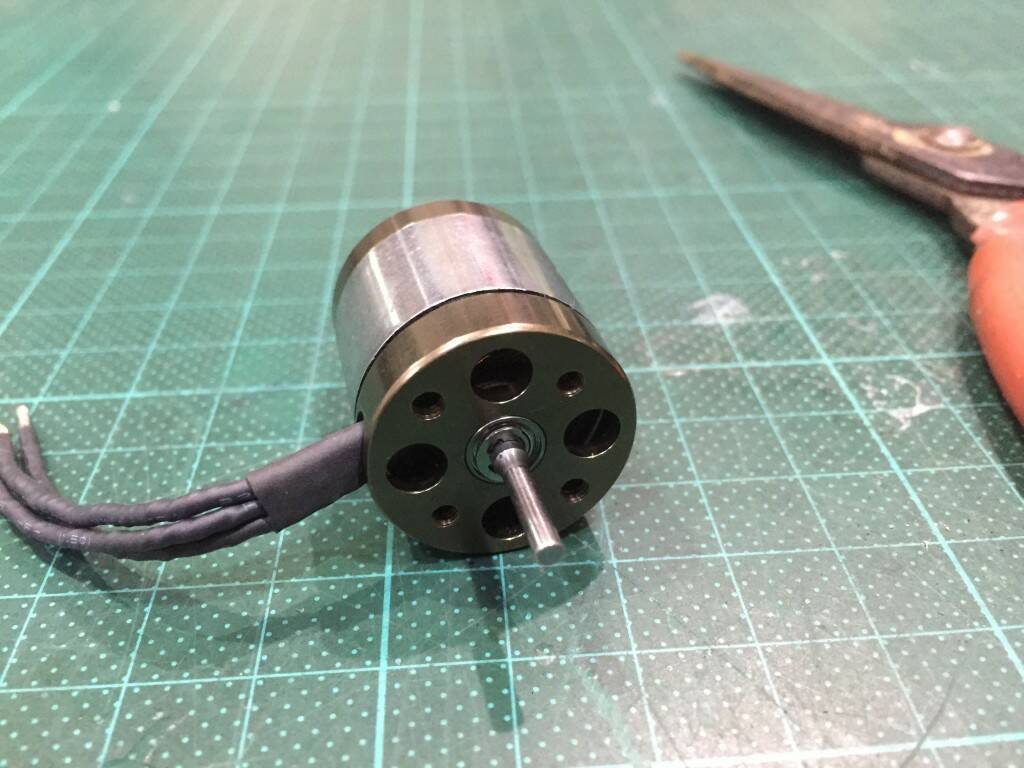

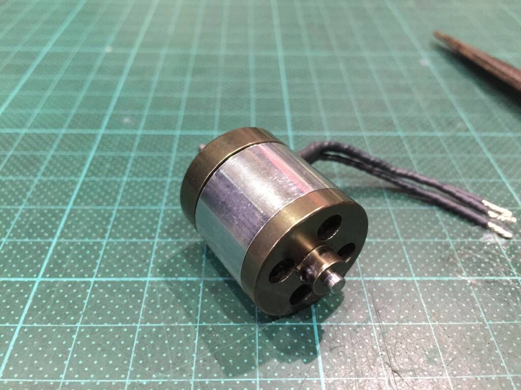

2、中間平衡錘的「雙頭馬達」或是「雙軸馬達」:
上軸要接一個盤體,貼強力磁鐵以控制上面半球形頭部的定位,中間線圈是固定部位,固定在水平軸上,不會旋轉,由此銜接電源線到電變,而下軸則要接一個盤體放重錘,以形成不倒翁的直立效果。(已知觀念錯誤,請詳見12樓)
今天剛好到附近模型店,找到類似產品,但老闆說以下這兩種的轉速可能都太快了,建議我找1000KV以下的馬達,再去改裝換成貫通軸....這又太複雜了吧!

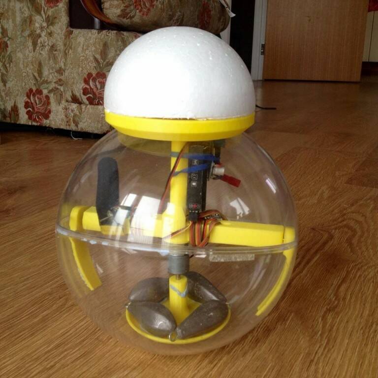

昨天去追蹤一下影片作者FB上的進度,才發現我根本就想太多了,他的上半部磁鐵盤,只是簡簡單單的固定在水平軸上方而已啊!
銜接下面平衡盤垂直軸的,是加了行星齒輪減速組的有刷馬達,真是簡捷有力啊!
