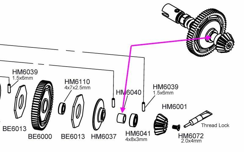

增加後差速器組裝的一點分享:
我認為紅圈處的小鋁管可能需要換成4*8*3的培林, 跟前差速器接出口一樣是雙培林.
估計原設計可能是要以馬達座上的培林作兩端固定, 以免車體強力扭曲時的應力集中...但是這也可能增加傘齒搖動的機會, 讓差速大齒盤減壽...

這個鋁管嗎?
應該是培林限位用的
這段鋁管要換成培林也是可以
只是有點浪費
因為鋁管外側沒有接觸任何零件
內側套在轉軸上,基本上是跟著轉軸動
不會起到培林應有的功能
要增加強度
應該換成相同尺寸的鋼管
差速大齒盤壽命方面
金屬馬達齒配塑膠大齒盤
一開始就不期待能有多耐操
到現在也還沒壞掉
大齒盤兩片100元
不是很貴的零件
就沒有往耐用性著墨了

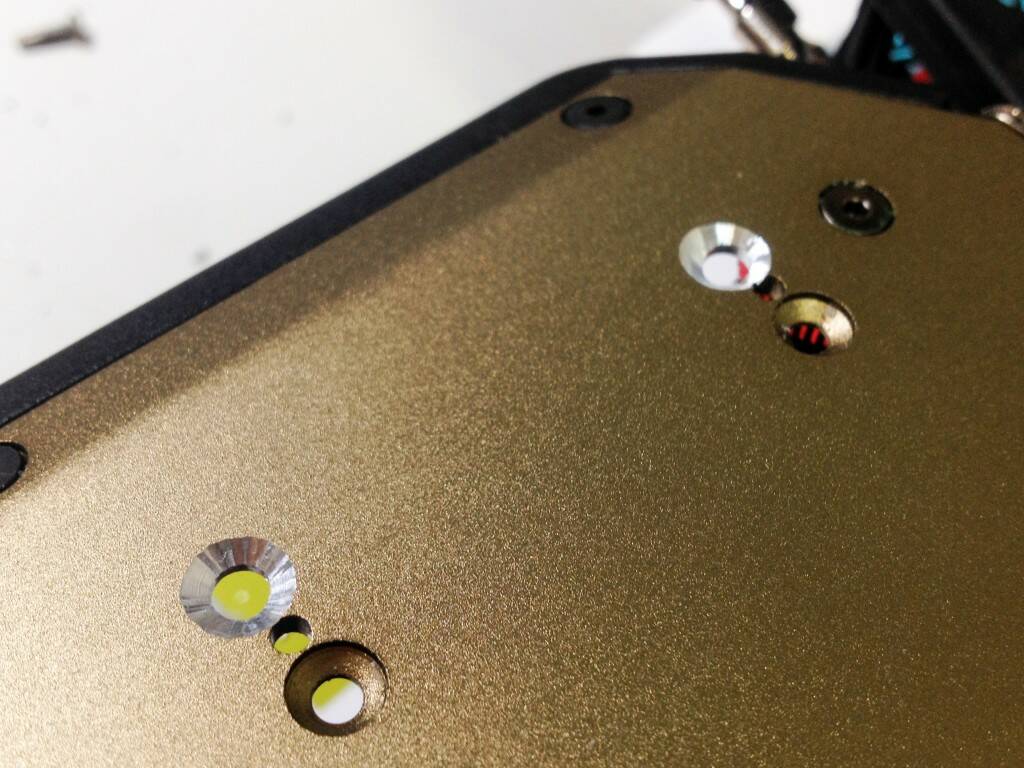

再來個改造...伺服機翻面
完全還沒落地跑過, 就被我改來改去, 親自一件一件組起來的, 有放感情...
把伺服機的拉桿轉到中軸那一面去, 讓伺服機上方有空間可以放35A電變(計畫是這樣, 沒全部完成前實在說不準).  [試驗結果補充] : 伺服機翻面後要注意拉桿與伺服機擺臂的固定螺絲不要太長, 若延用原本的M2*8羅絲可能會磨到中傳軸.
若使用原廠塑膠二樓板, 估計得修掉些許下緣補強肋.
必須在底盤開沉頭孔(下圖兩個銀色的洞), 小小的兩個孔是原本的定位孔, 繼續沿用.

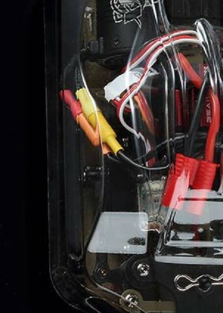

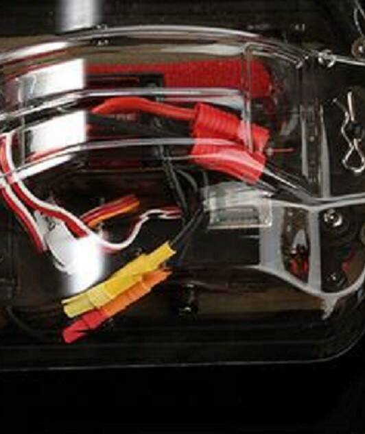

pvcsu: 這樣配置,越野車殼蓋得上去嗎? 2015新款越野車殼在伺服機上有個隆起(如下圖), 等新車殼到了我再來回報.. [attachimg]1308155[/attachimg][attachimg]1308156[/attachimg]  詳情 回復 發表於 2015年12月6日 11:25 AM
補強肋要小修, 但這樣配置,越野車殼蓋得上去嗎?  發表於 2015年12月6日 12:32 AM
原來如此~  發表於 2015年12月7日 09:41 AM
