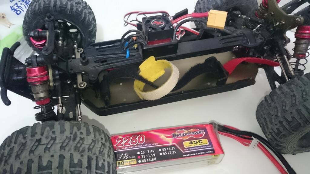

發表於 2015年11月9日 03:17 PM | 顯示全部樓層
本帖最後由 j24210204 於 2015年11月9日 03:36 PM 編輯
Desire Power V8 2250mAh 45C-90C  "3S "用在競卡上
這顆不會磨到傳動軸喔,長度剛剛好被二樓卡緊
圈起來的地方可以剛好擋住電池
不瞞你說 其實你的車也是我參考的樣本之一 電池叛逃就是看了你的例子才知道 因為你電池座沒有反裝 前端內側有卡住 加上3S電池比較高可以靠2樓板卡住 2S電池不夠高,卡不到2樓板喔 電池往外噴的問題 我上次  詳情 回復 發表於 2015年11月9日 04:55 PM

 樓主| 發表於 2015年11月9日 04:55 PM | 顯示全部樓層
j24210204 發表於 2015年11月9日 03:17 PM
只是沒 ...
不瞞你說
其實你的車也是我參考的樣本之一
電池叛逃就是看了你的例子才知道
因為你電池座沒有反裝
前端內側有卡住
加上3S電池比較高可以靠2樓板卡住
2S電池不夠高,卡不到2樓板喔
電池往外噴的問題
我上次說橫向束帶要固定在中間
後來想想
應該要固定在靠近兩端處
而且前後各一條才對
看了你的上視圖我更確定了
只要橫向束帶稍微往後端退一點
左前方就是一個大缺口
電池會用「轉」的轉出去
束帶往前端靠也是一樣結果
