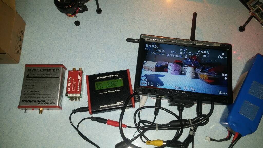

我一隻350kv ,令一隻415kv 其實二隻都可飛55~60mins 50km 飛行约40mins 左右,距離最遠约15km 因為电量問題 ...
遲下就裝433 及tracker
(距離最遠约15公里) 所以這是未安裝433中繼的距離嗎!? 有追蹤雲台肯定是有幫助的!~ 如果是 FPV 非自動航點飛行,遙控距離,跟飛行滯空時間是兩個關鍵! 每小時50km去飛,當然滯空時間一定要超過60分鐘 才能達成單程  詳情 回復 發表於 2015年10月31日 09:12 PM

本帖最後由 alenhu 於 2015年10月31日 09:16 PM 編輯
有追蹤雲台肯定是有幫助的!~
才能達成單程約25公里往返約50公里
(因為YouTube影片裡多軸最遠世界紀錄是單程21公里往返42公里,未公開神人就不知有無更遠的)
(當然飛行時間,這對你應該不是問題了,換成18650BD後...)
再來就是遙控的距離!
我目前是用方舟鳥的433增程目前實飛也只有約13公里往返26公里
(但是不是最遠,還能不能再推,我也不知道,還沒試過...)
所以....期待你433後的距離....  ^^
大大你好!我們用的phantom 2 控,test 有15km 有效距離但誰要400m以上才可以,5.8g vtx 用600mw ! 433 是未來裝的! 所以都是由电池去想,謝謝你大大  詳情 回復 發表於 2015年10月31日 09:52 PM

其實team black sheep 以飛了26km以上了,但我忙記了,實制距離
 樓主| 發表於 2015年10月31日 09:58 PM | 顯示全部樓層
其實我想做13寸 90mins 机

我用16000mah 飛約70分鐘 23800mah 飛也約70分鐘
電機動力組的搭配我個人經驗有個甜蜜點(載重效能)
過了就算加大電容量(重量增加=負載增加)效能也不能等比增加!
還有我看你的機組好像未有雲台僅佩掛鏡頭這樣飛行FPV會較接近固定翼
多軸相較於固定翼就是承載能力,所以是不是也可以考慮增加雲台的掛載
好讓飛行拍攝的內容更勝於固定翼
(固定翼輕鬆可飛2小時以上,飛行距離更是百公里)
PS:我有配掛塔羅2軸雲台跟GoPro 4 (負載僅多300g,但還是影響了飛行效能)
大大説得對!我只玩FPV 不加cam 了, 加云台可以小5~8分鐘以上飛行時間!所以想用6s 12000 18650 , 因為不想摩打損耗在40%以上!  詳情 回復 發表於 2015年11月1日 02:00 PM
