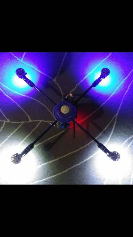

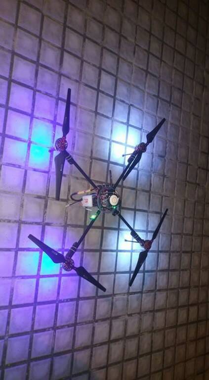

小弟用3508 13寸槳飛行49mins 遲下用18650希望可做更長時間,希望各大大指導下,謝謝

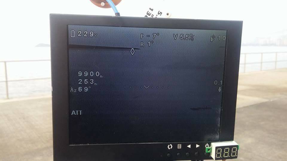

飛十幾公里遠還能看到影像嗎?
大大機架是自製的嗎?
你好,是看到的!有雪花但看見!因為我地用naza iosd 只看到9900m 所以改用其它osd  詳情 回復 發表於 2015年10月30日 03:38 PM

机架是diy 的

用3508的KV值多少?
若是用380KV裝15吋槳6S應該效果更好
我一隻350kv ,令一隻415kv 其實二隻都可飛55~60mins 50km 飛行约40mins 左右,距離最遠约15km 因為电量問題所以不能上更遠,所以求助! 机身full set 不過1000g .thx  詳情 回復 發表於 2015年10月31日 12:45 PM

我一隻350kv ,令一隻415kv 其實二隻都可飛55~60mins 50km 飛行约40mins 左右,距離最遠约15km 因為电量問題所以不能上更遠加上iosd 顯示9900m 只能到9900m之後計時飛行6mins 18米速度距離!所以求助! 机身full set 不過1000g .thx
