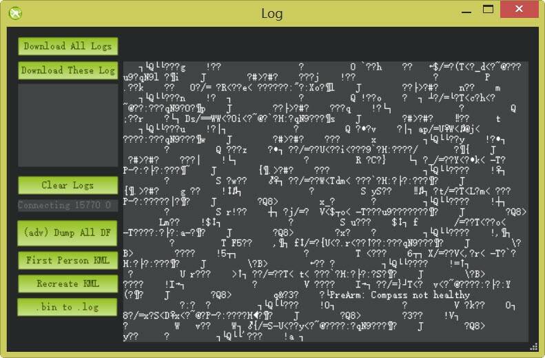

LOG已下載,全是亂碼,只有中間一行字是清楚的,Compass not healthy 大概是羅盤壞了  詳情 回復 發表於 2015年10月15日 09:20 AM
大概是羅盤壞了

LOG 不是這樣看的吧....
不過我看您沒出現LOG紀錄清單,看樣子應該是沒記錄到了...
