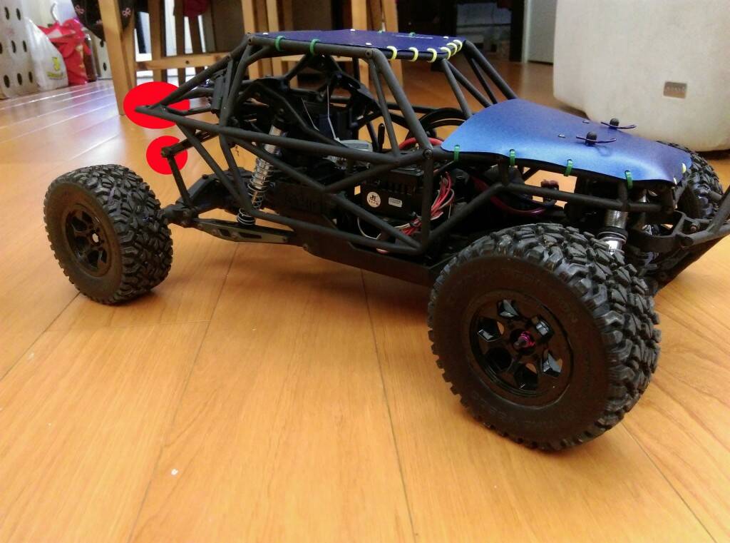

小弟之後改用前輪 5mm 一般的六角輪座、後輪用 15mm 延長型的~
搭配 "CASTER SCT10" 的輪胎,直徑大約 10cm 左右的吧,整個跑起來有慢一點點,但是轉彎翻車機會減小很多了...
另外再請教一個問題就是,YETI 的後輪軸上面那兩支連桿,有時後跳台著地之後就會卡進去車殼骨架回不來,不知道這個部份前輩們有無對策呢?
(就是小弟圖片中紅色圈圈的地方,跳台著地後下面那支連桿會卡進去上方車殼骨架裡面,回彈不回來...)

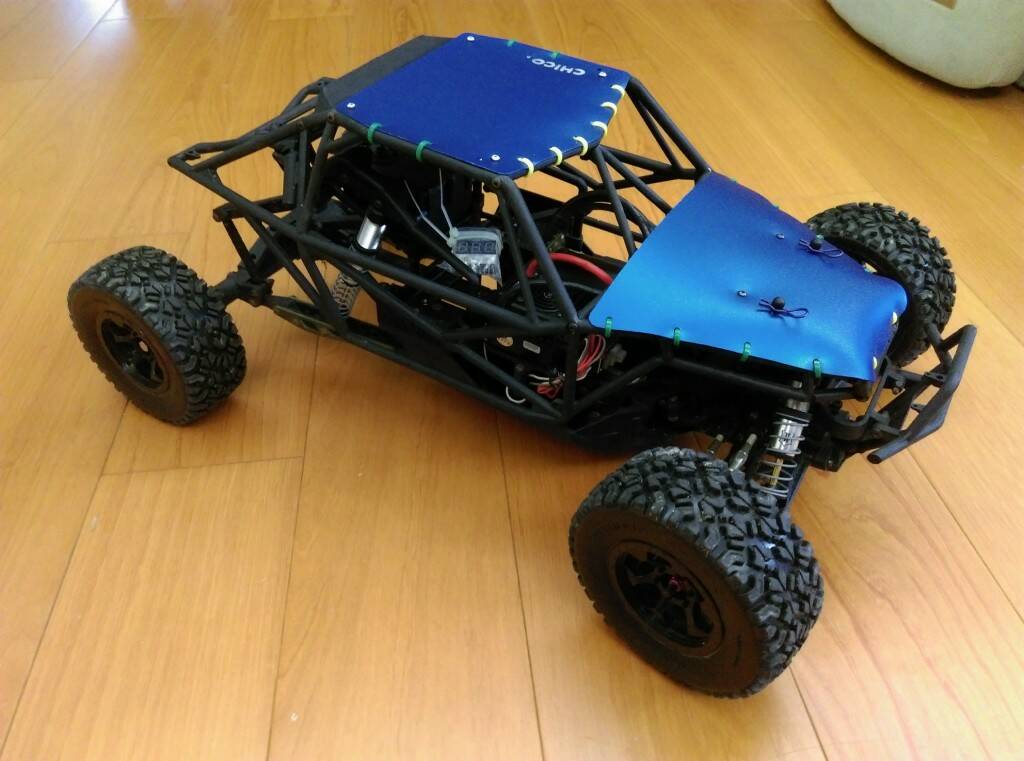

最後,這算是利用多餘的藍色資料夾製作的車殼,因為原廠車殼拆下來想要噴漆的時後,每每遇到下雨而作罷,結果就臨時替代上陣了~
原本是想要製作引擎蓋的部分就好,讓車殼柱可以有個固定的地方~
結果現在我想要再把車身側邊跟檔風玻璃的部分也一併完成,試試看這土砲的檔案夾車殼是否能看~
