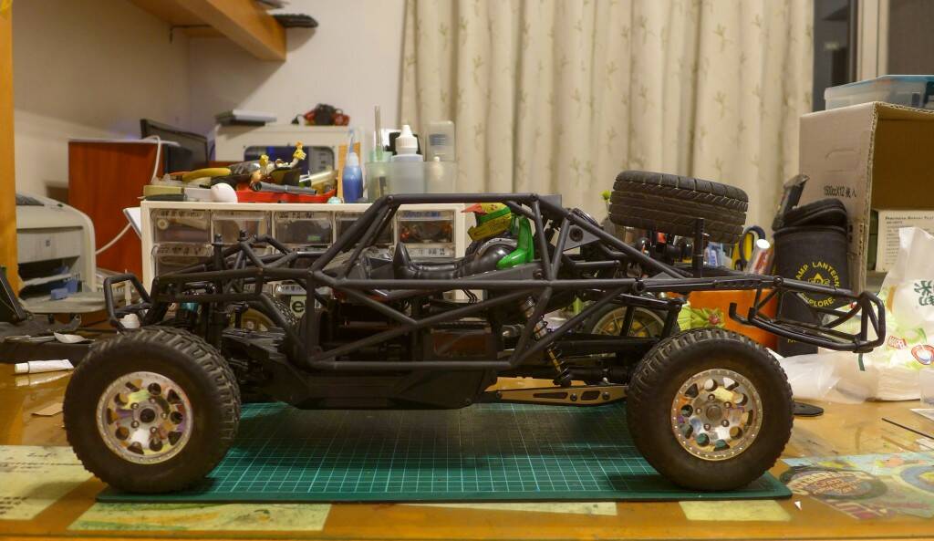

繼上回把Twin Hammer改SC版後,隔了一陣子看到project nsp 1的影片...才決定入手台Yeti...也改成SC版本。
估狗了一下有三種改法
1.無中生有
大多選1/10的車殼,各牌零件殺肉來兜起來,自行焊骨架,例如nsp1...。Rccrawler有幾位改的很不錯,後來發現大陸那邊似乎對直橋短卡很熱衷,討論激烈,但可能功力不到位,外型都怪怪的。
2.Yeti底盤配Twin Hammer 後擺臂
好處是可直上1/10車殼,骨架可延用yeti,蠻多人這樣改的
3.Yeti底盤不更動配1/8車殼
1/8 SC軸距是370mm,yeti短約4mm,稍微修點殼就可直上
最後選了第三種方式,較簡單...適合改車功力差的人。
輪胎用SC10b窄輪,後輪座加寬15mm
最大離地高70mm,後保桿用之前組剩零件兜起來,還在想該如何讓尾架有支撐性,不會軟趴趴。
實車為後驅,就把前傳動拆了,只是後驅改差速似乎沒出套件,只有上原廠的前傘齒或hsp的傘齒,且差速箱設計只能放兩顆小傘齒,對上3公斤以上的重量,上濃油跟沒上油好像差不多,過彎一舉腳幾乎沒動力,這地方挺令人頭痛的。
上殼,尾架支撐不足,先背一備胎
扭腰程度...可應付小爬?
本以為拿掉防傾桿,扭腰程度會大增,結果上擺臂馬上跟避震打架...還差蠻多的,無法完全伸展,須把上擺内移1公分才有改善,很奇怪...Twin Hammer 就沒這問題。
動力和齒比還在試驗,目前用7.4v,3656 3400kv 19t馬達齒和60t大齒,速度實在慢的可以..
可能胎徑從140mm變成103mm,每滾一圈,兩胎距離就相差10公分...這樣多
似乎要11.1會比較好
附上影片

請教前輩~後輪輪距加寬15mm是單一邊還是雙邊加起來總寬度?以及是使用哪一種零件呢?因為小弟也曾經想要拿其他小一號的輪子來裝裝看,不過手邊現有的零件似乎還沒辦法勝任,也沒有個添購的方向~
應該說...單一邊改成長度15mm的輪座,像這個原廠也是後輪座特別長 若想要延用原廠2.2的框,可買RC4WD的 DUNE T/A 2.2 OFF-ROAD TIRES 這套專出給yeti用的,比較像真 [*]Advanced X4 Medium Compound [*]Outer Di  詳情 回復 發表於 2015年8月4日 11:00 AM
 樓主| 發表於 2015年8月4日 11:00 AM | 顯示全部樓層
本帖最後由 mtbRacing 於 2015年8月4日 11:17 AM 編輯
chico0317 發表於 2015年8月4日 02:10 AM
請教前輩~後輪輪距加寬15mm是單一邊還是雙邊加起來總寬度?以及是使用哪一種零件呢?因為小弟也曾經想要拿 ...
應該說...單一邊改成長度15mm的輪座,像這個,原廠也是後輪座特別長
這套專出給yeti用的,比較像真
  • Advanced X4 Medium Compound
  • Outer Diameter: 110mm / 4.33inch
  • Width: 42.9mm / 1.69inch
  • Inner Diameter: 2.2" (56mm)
  • Each Tire Weight: 3 oz / 85 g
老外改的...真好看
http://www.rccrawler.com/forum/a ... mans-sc8e-yeti.html
我是手邊有多的ae sc10胎,就先拿來裝
一般1/10 SC胎框都適合,就差在框的造型了。
原來如此~感謝您的詳細解說~小弟解惑囉~  發表於 2015年8月5日 10:01 AM

感謝前輩的詳細解說~
我目前手頭上有的輪胎是~
"CASTER SCT10"使用的,跟YETI的比較起來雖然是小了一號,不過就很想知道裝起來之後跑跳的感受~
所以我看我現在就先來買個15mm輪座就可以用用看囉~
另外在延續發問一下~
"LOUISE 1/10 ST-HUMMER 2.8 全地型競速貨卡輪胎組",這一組不知道能不裝上去YETI上面喔?XD
LOUISE 1/10 ST-HUMMER 2.8可以裝,要前後同寬度至少需 前0 offset 後1/2"offset這樣後輪座才不用加長太多,因這車後橋同幽靈,不很耐用,太寬可能飛個幾下就斷了。  詳情 回復 發表於 2015年8月5日 12:09 PM

LOUISE 1/10 ST-HUMMER 2.8可以裝,前後都用1/2"offset ,輪座5mm前總寬約350mm 後約320mm
