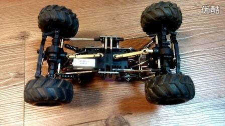

Google到這張圖,有人已經改成金屬的了!看來有機會找到合用的零件!!
這台是我改的 不過車賣掉了 只剩金屬傳動軸 這台海博星小爬很耐操 但一定要改傳動 不然都會一直斷  詳情 回復 發表於 2015年7月9日 08:23 PM

其實讓他噴傳動軸比較好,總比到時候壞差速器強  詳情 回復 發表於 2015年7月9日 03:20 PM

樓上大大說的有理, 先要想想為何中傳軸脫落原因, 因為攀岩車四輪無差速, 正常轉向就須負荷轉向時輪胎對地的阻力, 如果角度更大更吃力....差速齒壞, 當然是換整組差速車橋喔....  詳情 回復 發表於 2015年7月10日 01:45 AM
