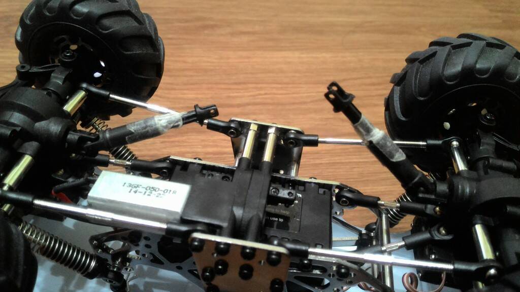

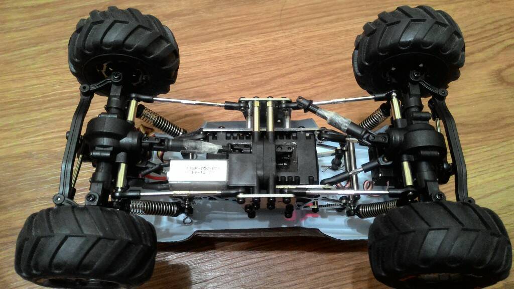

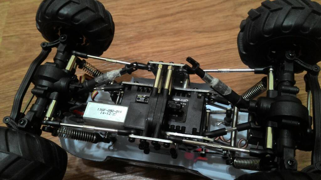

輪子卡住,還在摧的話,這個中軸就容易脫落。剛在床上噴飛一組,居然找不到,幸好賣家有提醒,所以有多買這組零件。換上後,再纏上膠帶,免得又出走找不回來。但還是會脫落......

膠帶是固定住傳動軸,還是包在外側而已? 這傳動軸是要能伸縮的 固定住使其不能伸縮 反而會增加應力而使軸頭更容易脫落喔  詳情 回復 發表於 2015年7月9日 12:51 AM

膠帶是固定住傳動軸,還是包在外側而已?
這傳動軸是要能伸縮的
固定住使其不能伸縮
反而會增加應力而使軸頭更容易脫落喔
是包在外側,要讓它脫落時不要噴走。 是用紙膠带,還是能伸縮。 真希望有比較粗勇的改裝件,但逛遍了淘寶網沒找到。  詳情 回復 發表於 2015年7月9日 01:31 AM

膠帶是固定住傳動軸,還是包在外側而已?
這傳動軸是要能伸縮的
是包在外側,要讓它脫落時不要噴走。
是用紙膠带,還是能伸縮。
看過有車友裝金屬傳動軸 但那是訂做的 材質好像是黃銅那一類的 那篇文章也好久了 現在不知道要找誰訂做 價格應該也不便宜......  詳情 回復 發表於 2015年7月9日 08:48 AM

這個幫得上忙嗎?雖然還是需要DIY,但應該不難。
露天搜尋「微型金屬萬象節」
