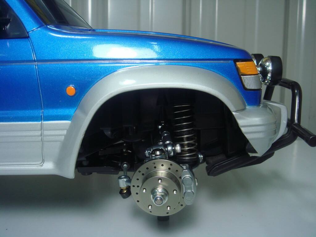

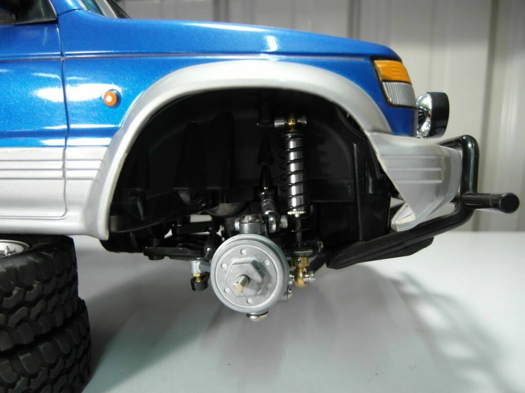

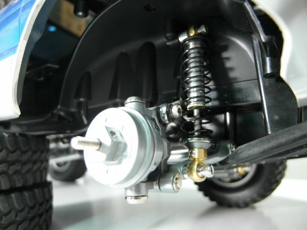

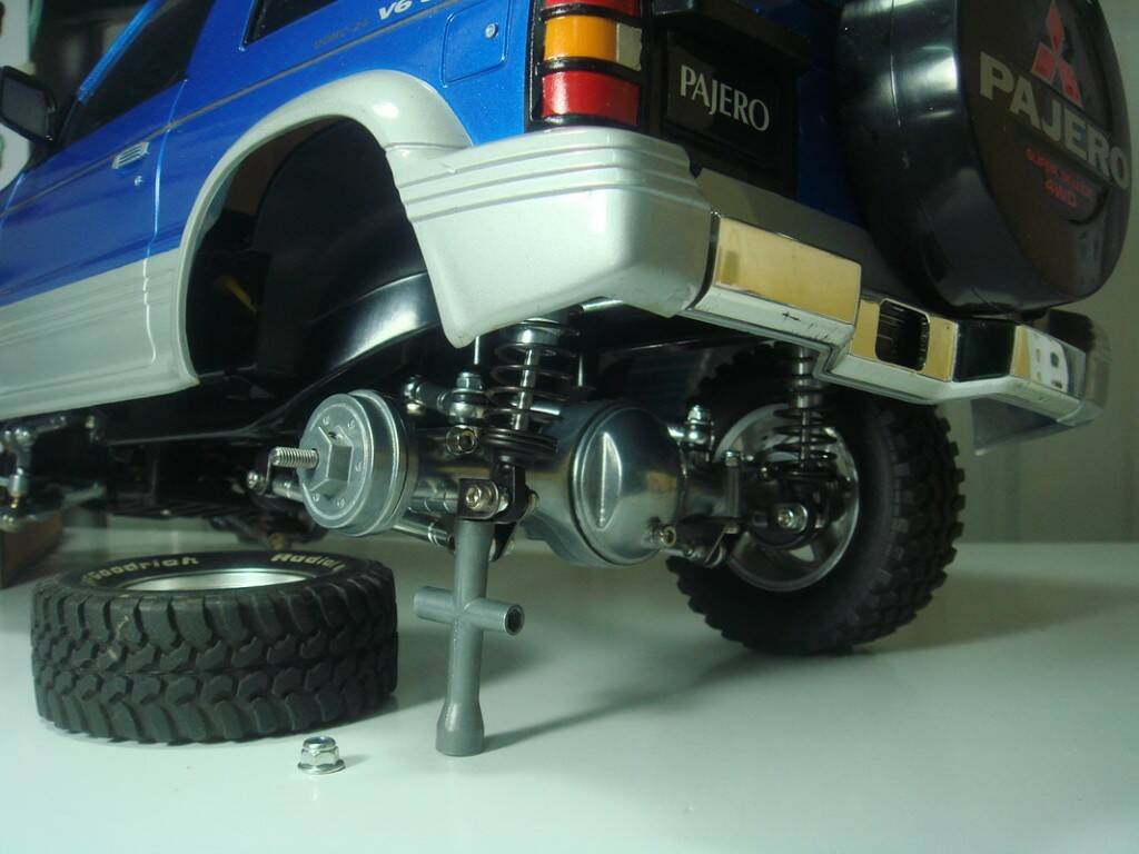

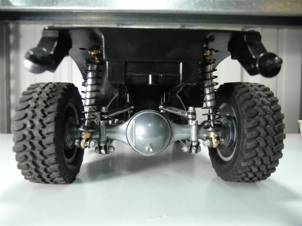

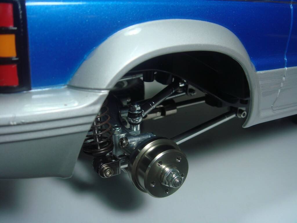

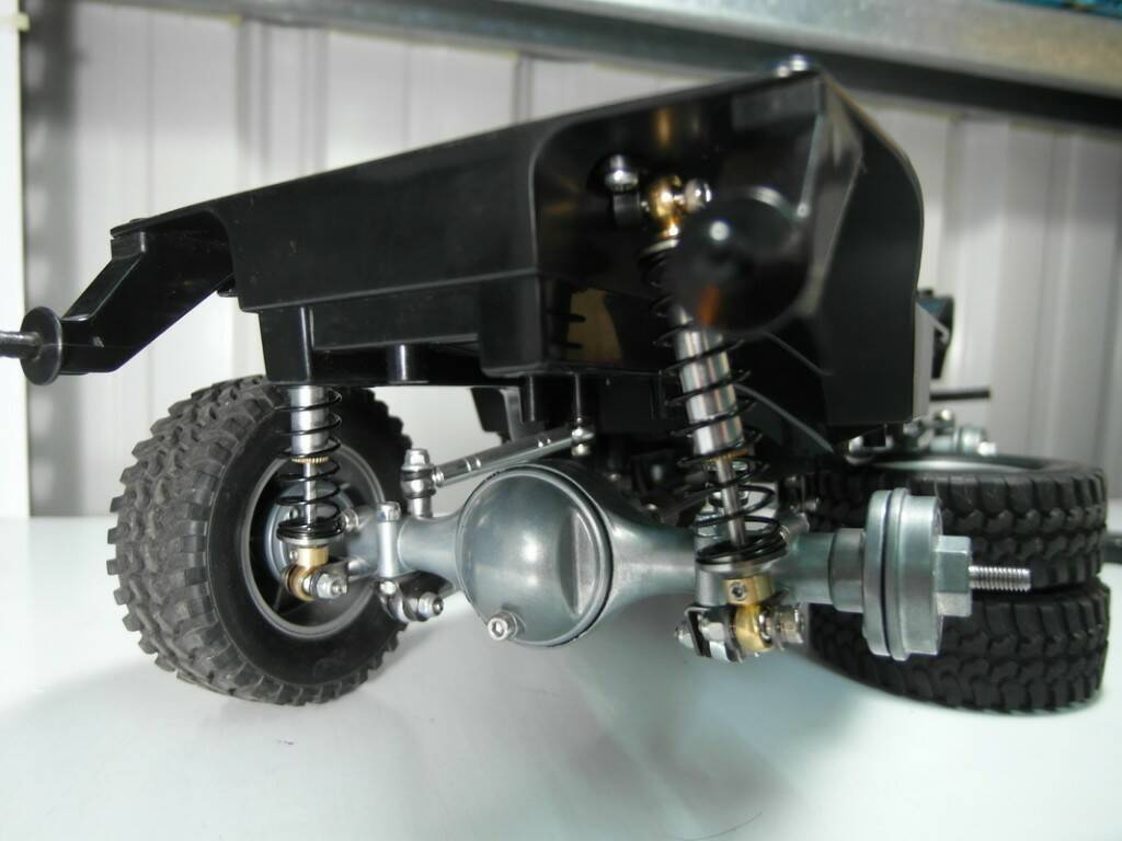

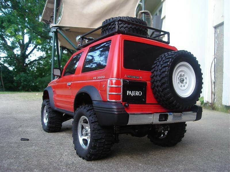

發表於 2015年7月9日 07:28 AM | 顯示全部樓層
pingwell99 發表於 2015年7月8日 11:50 PM
我最近敗入兩台田宮的CC-01
小弟比較喜歡pajero!因為有專屬的改裝套件!改裝之後底盤性能大大提升!
請問你所用的電池是?  詳情 回復 發表於 2015年7月10日 02:54 PM
