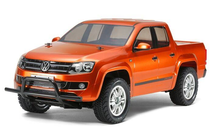

這台ANAROK要到8月底才會上市 田宮最近對CC-01很有愛 5月底已經先出過一台 UNIMOG 425 了 今天手滑牽了一台回家  詳情 回復 發表於 2015年7月8日 10:38 PM
發表於 2015年7月8日 10:38 PM | 顯示全部樓層
本帖最後由 pvcsu 於 2015年7月8日 10:45 PM 編輯
這台AMAROK要到8月底才會上市
田宮最近對CC-01很有愛
今天手滑牽了一台回家
請問CC-01底盤全部通用嗎,還是會因不同車型(車殼)有所變異?  詳情 回復 發表於 2015年7月9日 12:06 AM

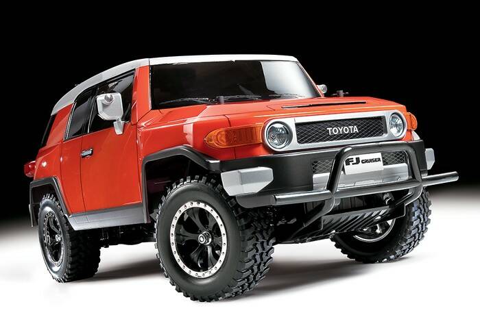

我最近敗入兩台田宮的CC-01  詳情 回復 發表於 2015年7月8日 11:50 PM
發表於 2015年7月8日 11:50 PM | 顯示全部樓層
pvcsu 發表於 2015年7月8日 10:38 PM
這台AMAROK要到8月底才會上市
田宮最近對CC-01很有愛
我最近敗入兩台田宮的CC-01
我4月份剛敗這台
我4月份剛敗這台
上個月又不小心敗這台
上個月又不小心敗這台

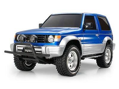

小弟比較喜歡pajero!因為有專屬的改裝套件!改裝之後底盤性能大大提升! [attachimg]1260097[/attachimg] [attachimg]1260099[/attachimg] [attachimg]1260098[/attachimg] [attachimg]1260100[/attachimg] [  詳情 回復 發表於 2015年7月9日 07:28 AM
  發表於 2015年7月9日 02:14 AM
我就是打算入手下面紅色那台,求多po點圖先讓我過過癮  詳情 回復 發表於 2015年7月8日 11:56 PM
 樓主| 發表於 2015年7月8日 11:56 PM | 顯示全部樓層
pingwell99 發表於 2015年7月8日 11:50 PM
我最近敗入兩台田宮的CC-01
本週末我再PO上實車照片.  詳情 回復 發表於 2015年7月8日 11:57 PM
