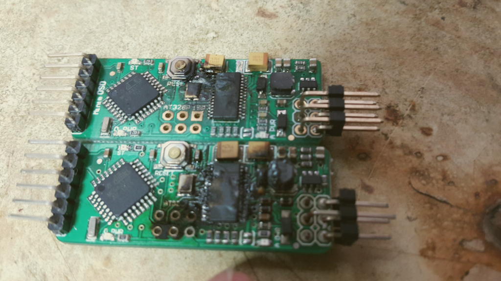

我也貢獻兩片了
我機子是QR X350 PRO
第一片從飛控接 RX,GND,5V接在OSD的RX,BLK,5V
我的圖傳TS832電源是接在機子的分電板
PIN線分別 -,+,VIN,-,+
然後我就用電表量 最後PIN 有電所以我就把他接在OSD的 VIN.GND,12V 結果上天堂了
第二片乾脆5V跟.BLK都不接只接RX
另一邊接法一樣,結果正常了,不過好景不常,三天後下班心血來潮
一送電就聞到熟悉的味道了。
原本用一般的CCD現在已經買了SJ4000打算只送RX,GND,5V另一端接VIN.GND
SJ4000採電池供電....正電不接了試試看...
祝我好運吧.....

已確定升仙的是APM.....USB直接PC, 也沒反應
MP也找不到APM..... no heatbeat......

換了飛控後再測試,成功解决問題。
先把OSD firmware update 至最新版本, 問題仍然存在。
reload bootloader問題仍然存在。
APM 通電後,立即按OSD上的reset,  問題解决。
