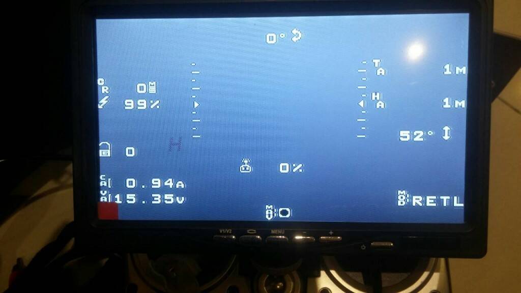

當SJ4000沒有輸出到MINI OSD的時候
螢幕可以顯示出GPS星數, 高度, 電壓等相關資料

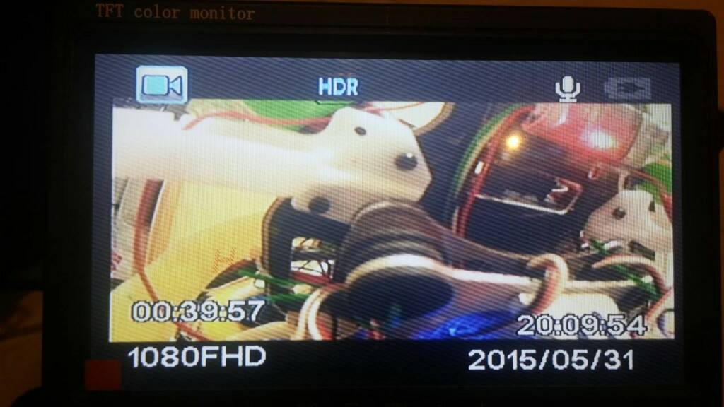

但是當SJ4000選擇電視輸出後, 螢幕只可顯示SJ4000的影像
只要把SJ4000的電視輸出關閉後, 螢幕又再能顯示四軸的相關資料
到底是什麼回事呢?

SJ4000沒有選擇電視輸出
SJ4000沒有選擇電視輸出
SJ4000選擇電視輸出
SJ4000選擇電視輸出
