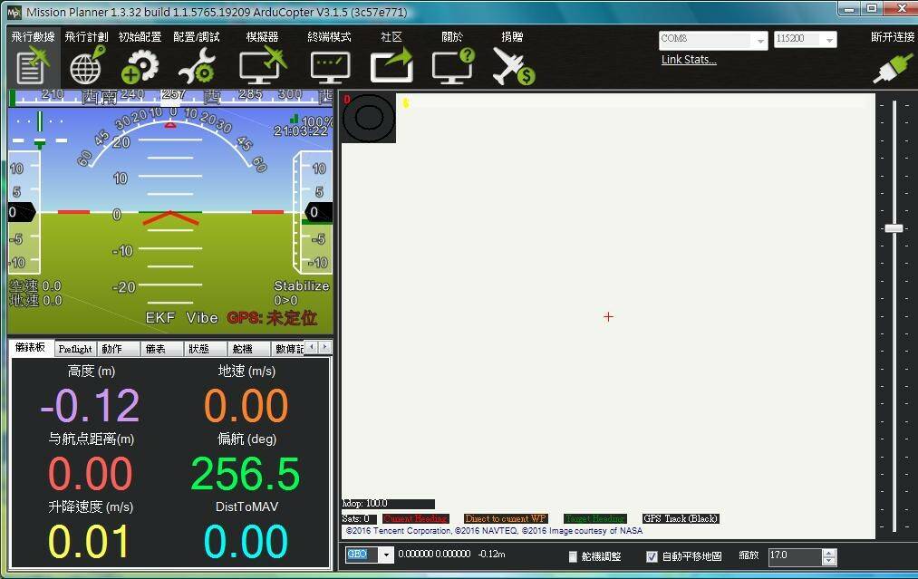

奇怪這次關控紅色出現又不一樣(LAND)

剛剛去外面測試把槳拆掉,試試看、加油門又手拿機子,結果關控後馬達停止運転,應該是沒有成功,那按呢?

我看了一下前後文裡的照片
這張的 GPS 是鎖定的
這張 GPS 未鎖定
GPS 未鎖定下會直接跳到 Land 模式,這樣是正常的
另外,我看到你的 ch5 一直都停在高電位上?
是故意的?還是正反向沒切?
那你模式切換指定用哪個 ch? 我記得內定就是 5 哦?
另外,地面測試 fs 不需要舉機子(太累了)
拆槳後放在桌上,最好連著電腦,直接解鎖,加油門
然後關控,觀察電腦上反應跟機子一不一致就好
如果有出現 fs 然後馬達慢慢減速後停止,應該就 ok 了

關控的畫面,有沒有FS
有啊,不是寫說沒有遙控訊號了嗎? HUD 的右下角不是已經跳 LAND 了?(GPS 未鎖定,所以是自降)  詳情 回復 發表於 2016年3月20日 09:22 PM

華哥 發表於 2016年3月20日 08:56 PM
關控的畫面,有沒有FS
有啊,不是寫說沒有遙控訊號了嗎?

解鎖加油門的畫面及失控保護,飛行模式  詳情 回復 發表於 2016年3月20日 09:47 PM

pid27149 發表於 2016年3月20日 09:22 PM
有啊,不是寫說沒有遙控訊號了嗎?
解鎖加油門的畫面及失控保護,飛行模式   PS:很奇怪飛行模式第三張圖片除了自穩開關OK,切換其他開關都是停在ACRO這樣正常嗎?  在電腦MP沒起飛都正常,那按呢!
你 CH5 的 PWM 值沒設好,所以模式會在 ACRO 底下 這裡要設到你要的對應模式 建議設一個三段開關,再去飛行模式下看 最基礎可以先設三種飛行模式,混控...我不知道要怎麼講...  詳情 回復 發表於 2016年3月22日 09:04 PM
