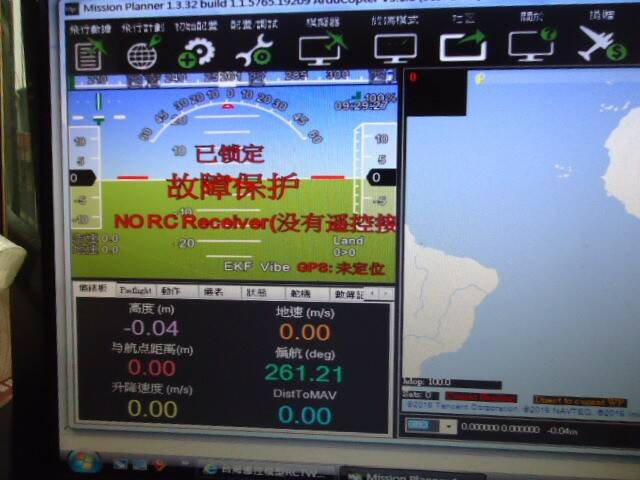

飛控進失保後飛手要再介入的話,要先切一次飛行模式才能取回控制權哦
你說第四張圖,可是沒辦法解鎖,是我關控, 那要怎麼先切一次飛行模式才能取回控制權
第四張圖就是 FS 生效的畫面,你失保設置是對的 你現在只要把"正常"的行程值(沒調過 ADJ 的) 拿去行程校準那裡重新校準過一次,應該就能解鎖了 我抓圖抓錯了,害你一直做白工...  詳情 回復 發表於 2016年3月19日 10:17 PM
我抓圖抓錯了,害你一直做白工...

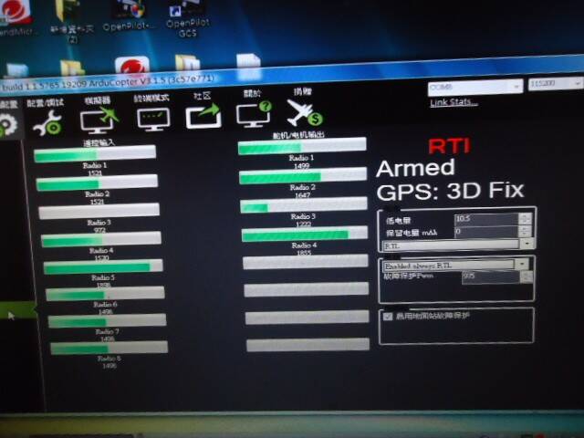

剛剛又重新設定一次,這次應該是有成功
關控之後沒多久出現紅字(RTL)
關控之後沒多久出現紅字(RTL)
我看了一下前後文裡的照片 這張的 GPS 是鎖定的 這張是未鎖定 未鎖定下會直接跳到 Land 模式,這樣是正常的 另外,我看到你的 ch5 一直都停在高電位上? 是故意的?還是正反向沒切? 那你模式切換指定用哪個 ch? 我記  詳情 回復 發表於 2016年3月20日 08:19 PM
