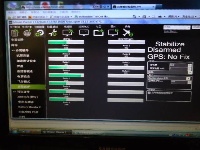

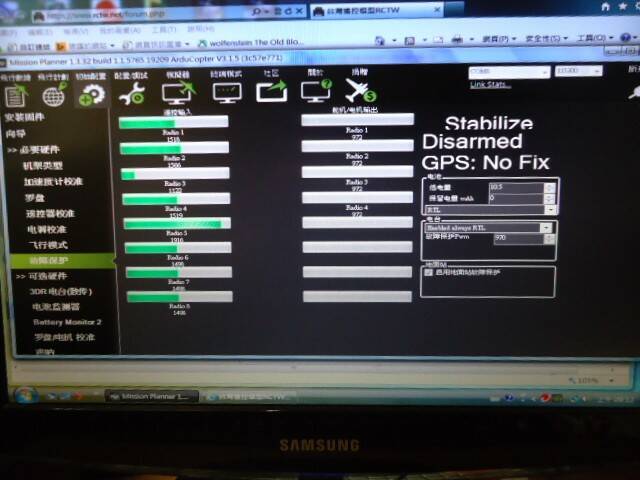

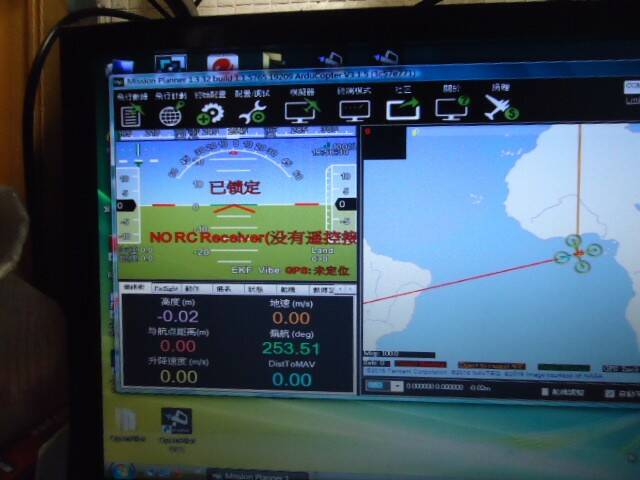

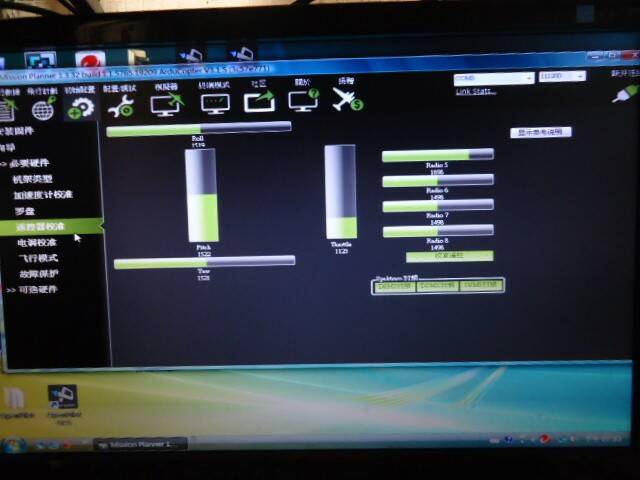

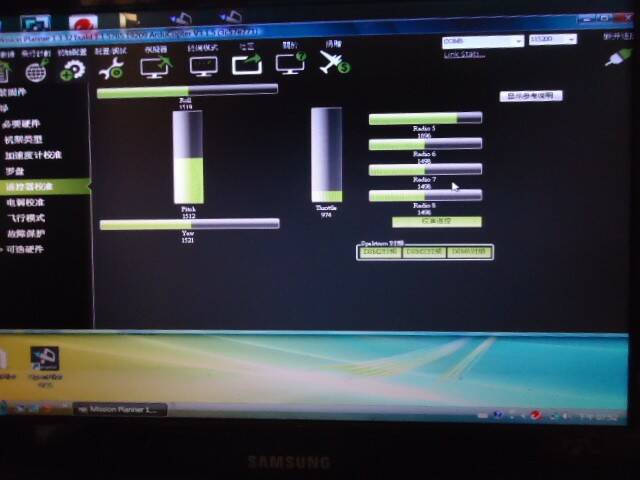

大大這幾天已經做了好幾次,都有安照你的步驟操作,對頻二次,第一次調整 ADJ 跟上述值吻合後離線後拔電,第二次再對一次頻,設置失保 ,把控設的 ADJ 調回去,重新上電後觀察是否正常,關控觀察各通道是否有工作回第一個主畫面,拆槳,解鎖後讓馬達運轉,然後關控,觀察 MP 的主畫面是否有 FS 警示,你看我的電腦
第一次調整 ADJ 跟上述值吻合
第一次調整 ADJ 跟上述值吻合
重新上電後,無法解鎖
重新上電後,無法解鎖
然後關 MP 的主畫面
然後關 MP 的主畫面

你的飛控說要你檢查你的油門值低點??
飛控進失保後飛手要再介入的話,要先切一次飛行模式才能取回控制權哦
看畫面失保設置是有效的,第四張圖不是已經切到自降模式了嗎?
然後,要觀察失保有沒有工作,在設置失保那個畫面裡看比較明顯

你說第四張圖,可是沒辦法解鎖,是我關控  詳情 回復 發表於 2016年3月19日 10:15 PM

有啦,看畫面上你關控時 pwm 值不是已經降下去了嗎?
不然先重做一次行程校準(正常值)試試
調回 ADJ 時不需要上電吧?我是用 +-100%
所以直接清掉設定的值就恢復原有的設定值了
我知道你問題在哪了,你校準油門值時不要用調過的 ADJ 去校
我抓的那張圖是錯的,對不起,誤導你了,害你一直做白工
把 ADJ 調回來,然後到這裡重新校準行程後應該就好了
