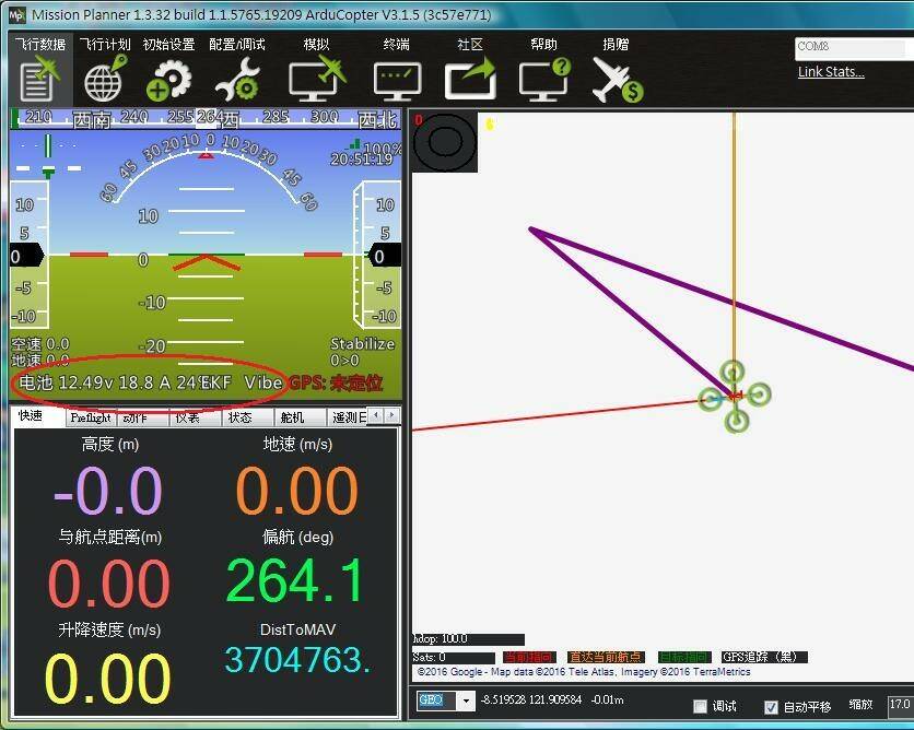

現在都飛行模式跟失控返航都測試沒問題了,還有在MP飛行模式下面為什麼顯示電量,電池都還沒上電,這是正常嗎?  詳情 回復 發表於 2016年3月27日 09:08 PM
發表於 2016年3月27日 09:19 PM | 顯示全部樓層
電流計設置不對...
這個要先看是哪家電流計,能不能套用內建的數值/倍率
如果不能,那就得校正了
