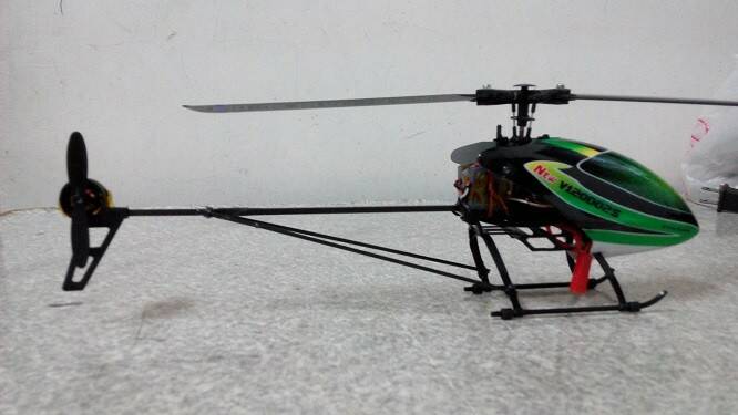

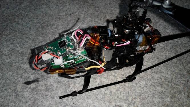

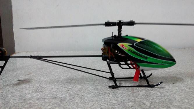

大大感謝撥冗回復: 我的機子配備如下: 1.120D02S主槳 2.HCP08S 8000KV + 9T銅齒 3.尾槳為不知名四軸槳約3025 4.尾管長度同原V120D02S 圖片如附,我了解主板無法調整尾陀感度,但想請教 遙控器理有鎖尾調整感度的選項,  詳情 回復 發表於 2015年6月12日 10:36 PM

大大感謝撥冗回復:
我的機子配備如下:
1.120D02S主槳
3.尾槳為不知名四軸槳約3025
4.尾管長度同原V120D02S
遙控器理有鎖尾調整感度的選項,意思是說就算增加
1
1
2
2
3
3
該選項的值也無法增加感度嗎?感謝您的回復
我有試過更改感度值,無效 您可以從改變尾槳大小以及尾管長度試試  詳情 回復 發表於 2015年6月13日 07:49 AM
