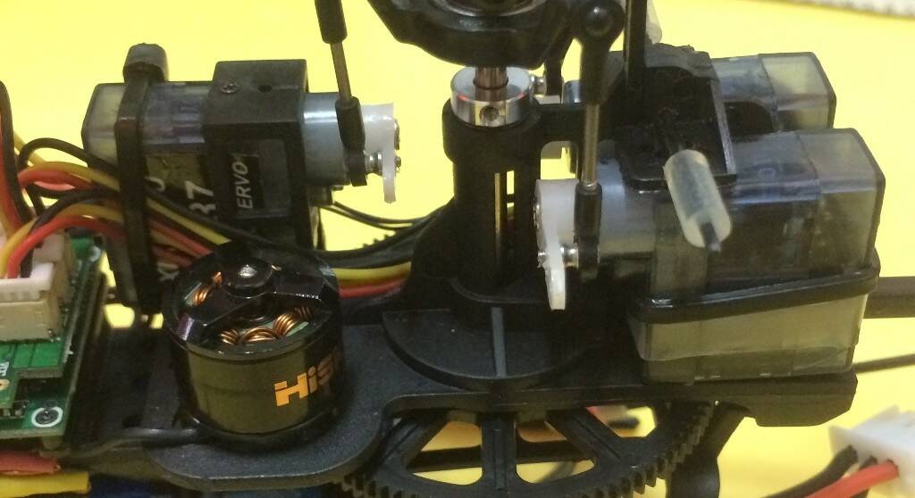

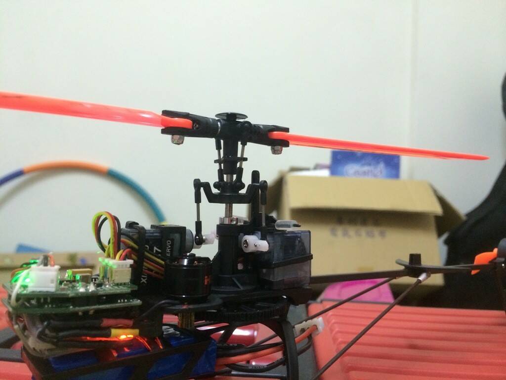

想改機的念頭大概是一個月前
改機的目的是因為小弟以前對於120的印象
主橫軸似乎沒有被小弟飛歪過
所以拜託模型店改了這架HCP120S
不過這只是個原型機,只是個概念
雖然我在爽飛中,但是他還有進步的空間
改裝的部分,V120出機身和舵機
HCP100S出機板、電變、主尾雙無刷馬達
附上測試影片    https://www.youtube.com/watch?v=gjds3hn0xVU

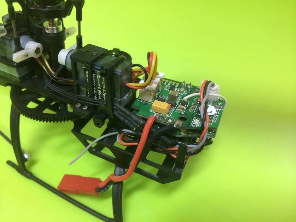

就這樣而已,硬體改裝的部分不是太難
因為小弟貪便宜硬要模型店老闆裝DS37
所以也折騰了老闆一下

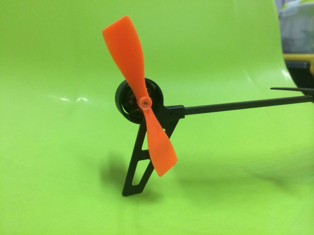

尾槳聽說是固定翼的槳(或小四軸的槳),這樣易損件也太便宜了吧
試飛結果如下
1.鎖尾非常棒!!
以前玩K8時有跟2636PK一下,其實小弟覺得K8調得再怎麼好,鎖尾還是輸2636
這是個人看法,也不是重點,只是順帶提一下,這點不用打筆戰
若您覺得K8或2636已經是一根棍
試飛過HCP100S上120以後,鎖尾感覺上是假的,大P尾巴都不會動
不是一根棍喔,是不會動,假的
2.飛行重量太輕
由於都是用100級的零件丟上120,小弟手邊還只有300mAh的雷鵬巨人可以供電
在輕到爆的情況之下,被今天的大風吹得有點美中不足
對比的機子是180 CFX,小弟也沒別台,所以也不太客觀
總之小弟覺得可以加重,可以加蠻多重量的喔
換大電變、換主馬達、換尾馬達、金屬齒舵機、換碳纖機身用不死腳架(腳架才50塊錢)
其他120的強化改裝小弟就不提了,V120的改裝基本上K大EJ大Z大等等都可以出書了
3.改裝難度較低的還是130X機體
130X機體基本可以直接丟一個HCP100S機板上去用,舵機腳位注意一下即可
130X舵機猛又有力,不過小弟大概飛個一兩百趟就要換舵機
爽度應該不用講的高,只是後勤大概就頭痛了
光是要換個橫軸絕對讓您哇哇叫,代用品也沒有
120零件便宜多了,練習首選了

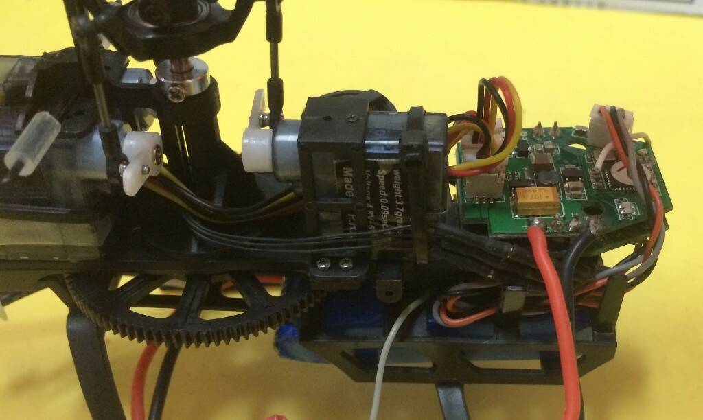

發表於 2015年4月28日 12:06 PM | 顯示全部樓層
本帖最後由 wstjw 於 2015年4月28日 12:15 PM 編輯
W大你的舵機是如何固定的?...可以拍照嗎?
大大,回慢了,請包含 裝DS37小弟改過一次,其實就照wan大說的把主體架小修一下 再來小弟是用熱融膠固定,夠懶吧 這老闆的工細多了  詳情 回復 發表於 2015年4月28日 04:24 PM

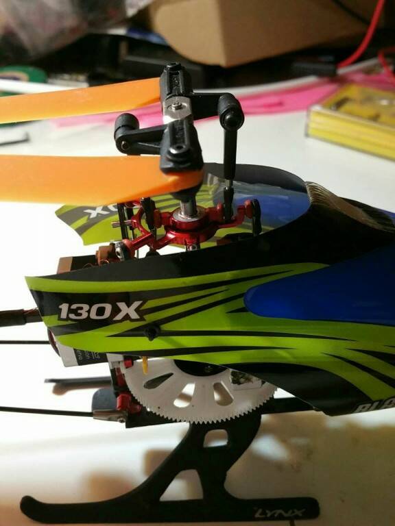

發表於 2015年4月28日 02:19 PM | 顯示全部樓層
waz119 發表於 2015年4月28日 11:35 AM
您那個HCP130S比較犀利
我是沒錢又沒130X,所以改120試試
用相同的三轴情况下,120与130x是同样好飞的,不会因为一个贵价一个便宜而有什么差别。所以选择120来改尾电机是更合理的。
我选择130x是因为130x外观好看一些。
如您所言,130x的横轴又长又细,不如120d02s结实。但是改了尾电机后由于不需要伞齿,130x的大齿盘、主轴、大奖夹、横轴全部可以改用250的零件,3.5mm直径的主轴+3mm直径的横轴,也是金刚不坏的。容易损耗的是大齿盘,用天龙或者飞越的副厂件就很便宜了.
水~^^  發表於 2015年4月28日 11:00 PM
請教 S 大, 您的 130X 似乎是用 標準舵機不是線性舵機,請問機身是用什麼廠牌的? 能夠安裝標準舵機?(藍箭??) 謝謝  詳情 回復 發表於 2015年4月28日 05:41 PM

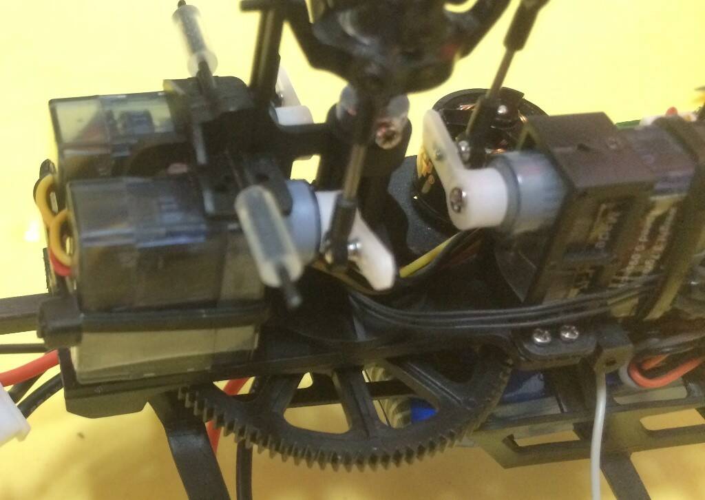

 樓主| 發表於 2015年4月28日 04:24 PM | 顯示全部樓層
本帖最後由 waz119 於 2015年4月29日 06:12 PM 編輯
wstjw 發表於 2015年4月28日 12:06 PM
大大,回慢了,請包含
再來小弟是用熱融膠固定,夠懶吧
這老闆的工細多了
model6.zip
754 Bytes, 下載次數: 1004
請問馬達齒是用幾T? 還有尾巴好像鎖不好?  詳情 回復 發表於 2015年5月18日 09:12 AM
